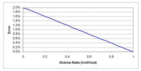

图2显示了输出精度,其为参考电压与输出电压对比关系的函数。简化之后,分压器精度为(1-Vref/Vout) X2X容差,其与我们通过检查得到的三个数据点相关。我们对该方程式进行了一些简化处理,但对大多数电阻容差来说都应该足够精确。
图2:输出精度很直观:(1-Vref/Vout)X2X容差(显示的1%电阻)。

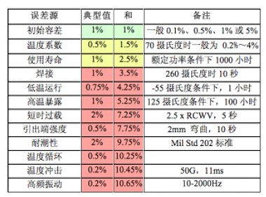

有趣的是,这样给低压输出带来了更高的精度。许多IC参考电压范围为0.6~1.25 V之间,输出电压降至这一范围时会带来1%或更高的精度。表1给出了您可能需要了解的一些信息,这些信息是典型电阻器产品说明书的电阻误差术语汇编。在设计中,该列表会较难理解。大多数工程师都止步于初始容差,然而列表中还有一些或许不应被忽略的误差项。表格中的每一项都有其微妙的影响。例如,没有指定具体的温度系数范围,而实际上两个电阻都可能随温度变化以相同方向变化,并且不会在相反的极端。在对一些经验丰富的设计工程师进行简单调查后,得出的结论是假设1%容差电阻的2.5%精度可在极端情况和合理成本之间得到一个合理的折衷方案。
表1:电阻容差可相加。
