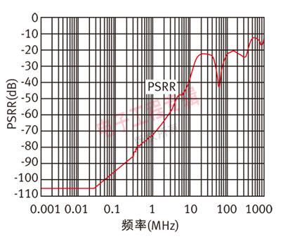

电源抑制(PSR),测量电源纹波如何与ADC输入耦合,显现在其数字输出上。如果PSR有限,相对于输入电平,电源线上的噪声将仅会受到30至50 dB的抑制。
一般而言,电源上的无用信号与转换器的输入范围相关。例如,如果电源上的噪声是20mV rms ,而转换器输入范围是0.7Vrms,则输入上的噪声是-31dBFS。如果转换器的PSR为30dB,则相干噪声会在输出中显现为一条-61dBFS谱线。在确定电源将需要多少滤波和去耦时,PSR尤其有用,PSR在医疗应用或工业应用等高噪声环境中非常重要。
图1:电源纹波抑制比(PSRR)vs.频率。

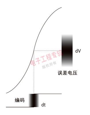

时钟相关技术指标,尽管比较重要,但并不总是做出规定,而且可能难以确定。
图2:输入时钟与采样噪声的关系。
时钟压摆率,实现额定性能所需的最小压摆率。多数转换器在时钟缓冲器上有足够的增益,以确保采样时刻界定明确,但如果压摆率过低使得采样时刻很不确定,将产生过量噪声。如果规定最小输入压摆率,用户应满足该要求,以确保额定噪声性能。
孔径抖动,ADC的内部时钟不确定性。ADC的噪声性能受内部和外部时钟抖动限制。
在典型的数据手册中,孔径抖动仅限转换器。外部孔径抖动以均方根方式与内部孔径抖动相加。对于低频应用,抖动可能并不重要,但随着模拟频率的增加,由抖动引起的噪声问题变得越来越明显。如果不使用充足的时钟,性能将比预期要差。

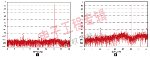

未规定标准,一个至关重要的未规定项目是PCB布局。虽然可规定内容的不多,但它会显著影响转换器的性能。例如,如果应用未能采用充足的去耦电容,就会存在过多的电源噪声。由于PSR有限,电源上的噪声会耦合到模拟输入中,并破坏数字输出频谱,如图4所示。
图4a. 电容与性能 图4b. 有限电容与性能
