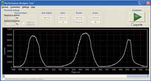

图2是三个动作过程中,SILICON Labs Si1120传感器感应IR LED后的输出值。其中,Y轴是反射的IR光强,X轴是时间。图2表明,单一LED系统不能区分这些手势,其只能检测到物体正在接近或远离传感器,而不能判别方向。

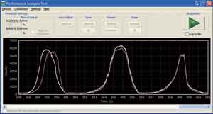

二维空间检测由位于不同位置的两个LED和单个光电二极管组成。从LED1得到一个测量值,然后快速从LED2获得另一个测量值,两个测量值被用于计算二维空间上的物体位置。其中,一维空间是接近LED1(左)或接近LED2(右),而另一维空间是接近或远离光电二极管。图3是与图2相同的三个方向运动检测结果。其中,白线代表从LED1中读出的数据,红线代表从LED2读出的数据。从左到右滑动过程中,白线上升,然后是红线。当手从左到右滑动时,LED1反射IR光到传感器,然后是LED2。

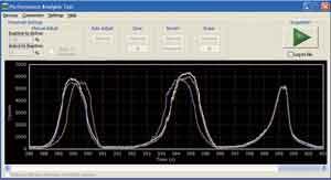

三维空间运动检测由三个LED和单个光电二极管组成,LED3与LED1、LED2不在同一直线上,可以把LED1和LED2之间的连线看作X 轴,LED1和LED3之间的连线看作Y轴,从光电二极管和LED到被测物体之间的连线看作Z轴。图4显示了与图2和图3相同的测量过程,其中,蓝线代表 LED3的测量数据。当手从左向右滑动时,因为手在LED1和LED3上同时通过,LED1和LED3数据线同时上升,然后是LED2数据线。当手从底部向顶部滑动时,因为手先遇到来自LED3的IR光,LED3数据线上升,然后是LED1和LED2。当往复运动时,因为手在整个过程中都反射等量的LED 光,三个LED测量值是相同的。
