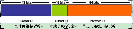

为了便于路由汇聚和简化网络管理,配置,变更和扩展的工作量,IPv6采用层次化、结构化的地址规划,一般来说,按RFC3177的原则,把128位的IPv6地址分为一个64位的网络标识符和一个64位的节点(主机)标识符,节点(主机)标识符通常根据物理地址自动生成,叫做EUI-64(或者64-位扩展唯一标识);64位的网络标识符又进一步分为全球网络标识符和本地子网标识符,通常全球网络标识符占用48位和本地子网标识符占有16位,如下图所示:

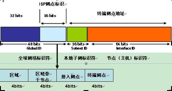

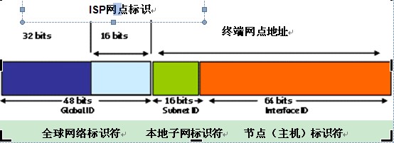

按照上图的原则,终端网点(企业或个人用户,见附录的定义)分配一段/48的IPv6地址,最终连接主机/PDA设备的子网分配1段/64的IPv6地址,假设互联网服务商自己分配到的IPv6地址段是/32,则该服务商有48-32=16位做自己服务网络的网点
图2.IPv6地址结构
65,536个网点节点数量上是很大,但如果再考虑以上所述的层次化设计,服务商有16位做自己服务网络的网点标识,如果要结构化地把这16位用于上面所述的4层(区域、骨干节点、接入网点、终端网点)网络模型,平均每个层级可以占用4位(注:本文描述的是一个通用的模型,因此采用平均分配的方式,实际设计应该根据每个层级预期的节点数量决定所占用的位数),这样每个层的节点数就只可以允许16个,如下图所示:
图3.IPv6地址层次化结构
可见,对大型的全国性的互联网服务商,如果网络层次较多,一个/32的地址就相对不足。
当然,这主要还是根据网络的层次和终端网点的地址分配策略来定,例如,如果上述终端网点分配从/48改为/56,互联网服务商的网点标识就有56-32=24位,每个层级有6位可用,允许64个节点,这样/32就相对足够,同样,如果网络是2-3层结构的话,/32也相对足够。

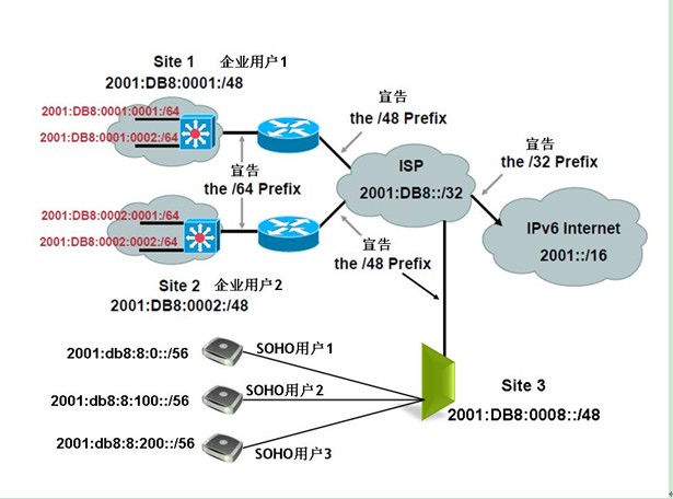

一般来说,使用以下分配策略分配IPv6地址:
l/64分配给最终连接主机,PDA等终端设备的子网
l/56分配给家庭用户,小型办公/家庭办公(SOHO),远程办公分支机构
l/48分配给企业客户
如下图所示:
图4.IPv6地址分配示例
根据以上分配策略,一个/32的IPv6地址块,总共可以支持65,536个/48(216)终端用户,或16777216个/56(224)终端用户。

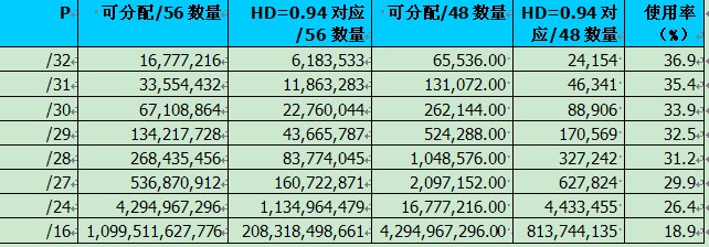

一般IPv6地址规划的主机密度比率(HD-Ratio)要求是0.94,因此各IP地址分配机构也是根据主机密度比率(HD-Ratio)是否达到0.94来衡量原有IPv6地址块是否已经饱和,是否能申请更多的IP地址。
附录有主机密度比率(HD-Ratio)达到0.94对应主机数量列表,以一个持有/32IPv6地址的互联网服务商为例,要达到0.94的主机密度比率(HD-Ratio):
