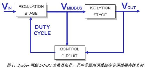

在宽输入范围变换器中减少这种损失的一种方法是将变换器的调整功能从其隔离功能中分离出来,如图1所示。在此图中,变换器的第一级是非隔离降压变换器,同时通过改变占空比进行电压调整功能。变换器的第二级提供没有任何电压调整的电气隔离功能,而且一般还可以根据变压器的变比进行进一步的降压。这就是SynQor作为高效DC/DC变换器的领先者如何设计其所有的产品。
这种两级设计的优势是只有第一级看到了输入电压的宽范围。当宽输入电压带来的损失必须要这个第一级承担时,但这种损失并不严重,因为第一级不需要隔离变压器。对于含有变压器的隔离级,则无需面对宽输入电压范围。在这种两级设计中,其输入电压作为两级方案中的中间总线电压一直是不变的。这就允许隔离级被优化为单一工作条件,而且使得隔离级非常容易实现基于同步整流的设计,这种同步整流设计可以极大地降低功耗。在隔离级效率地提升弥补在调整级发生的任何附加损失都大有帮助。

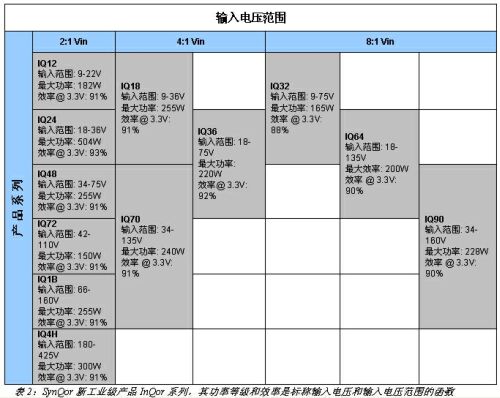

图2显示了SynQor新系列产品IQ64系列8:1超宽输入半砖DC/DC变换器。表2显示了SynQor新系列产品的不同输入电压范围。从表中可以看出,除了正常的2:1 输入范围,还有4:1 输入范围的产品,甚至8:1输入范围的产品。对于3.3V输出电压的最大功率等级和典型效率也显示在此表中。尽管随着输入电压范围变宽,其功率等级和效率存在一些降低,但是并不非常明显。这就是两级拓扑方案对功率电路设计的结果。
