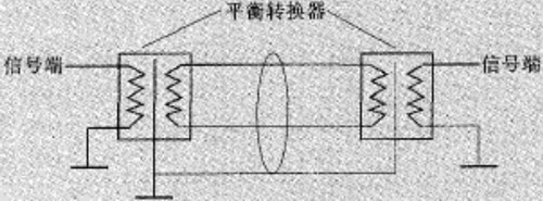

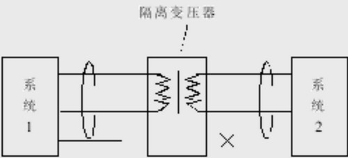

在与不平衡的输出设备连接时,可直接用单芯屏蔽电缆,将平衡设备的端口和不平衡设备的端口连接。而不采用平衡 --不平衡变换器。屏蔽层感应的噪声混入到音频信号中,从而增加噪声。这将是引入噪声的一个主要途径。建议采取的方法是, 无论采用平衡或不平衡的传输,都采用双芯屏蔽电缆,并且屏蔽层只在平衡输出或输入的一端接地, 如图1。 当两端都是不平衡的连接时,如果传输距离较远,最好使用平衡--不平衡转换器或音频隔离变压器转换为平衡式传输,如图2所示。现在的音频设备的连接普遍采用电压跨接方式连接。即所有音频设备的线路输出都是低阻输出,而作为负载的线路输入端则都采用高阻抗输入,除了功放和音箱的连接外,一般不需要专门考虑阻抗匹配。

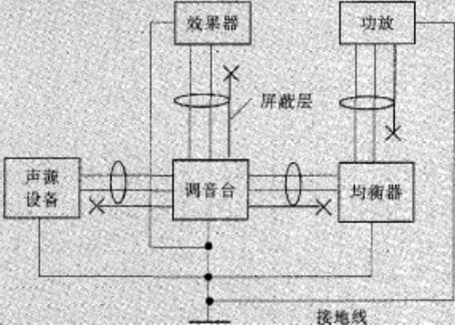

一般的系统都是有多台设备通过电缆连接起来的链路系统。很容易由其屏蔽系统组成链式接地方式。当某台设备上产生电磁辐射或静电感应噪声时,会由于传输线的屏蔽层和铁质设备外壳组成的接地系统使得整个系统产生感应电压。进而使系统产生一定的噪声电平,此类干扰在链路较长的音频系统上尤为明显。所以系统要尽量避免使用链式接地方式, 而应使用星型接地方式。 即每一台设备通过专门的地线接到统一接地点上,这就要求连接所有设备的音频电缆的屏蔽层要一端接地。接屏蔽层处各设备的地线通过专门的导线一个接地点连接,如图3所。

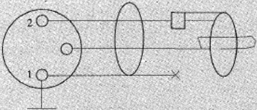

如果信号传输线两端的屏蔽层都接地,必然形成接地回路。当该回路受到其它设备的电磁辐射干扰时,在电缆的屏蔽层必然会出现感应电流,以致产生严重的干扰噪声,形成地回路噪声干扰,如图4 所示。

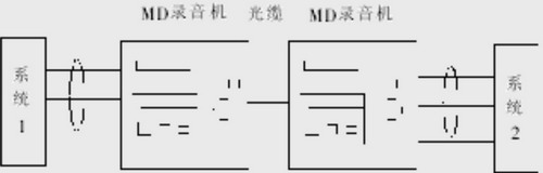

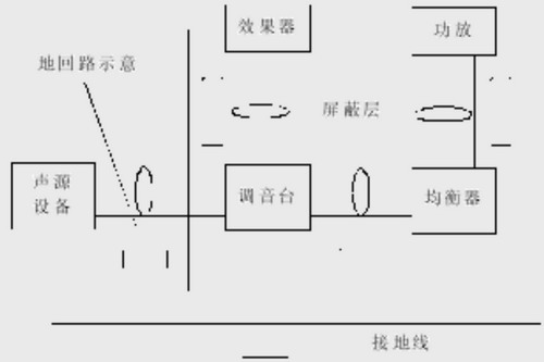

在一些大型的音频系统中,往往由以多台调音台为中心的子系统组成,或要和视频设备系统互连。有时还要向远端的声视频系统传输信号,广播电台甚至常用电话线路传输音频广播直播信号。 这些远距离的连接,由于不同的子系统都有各自独立的接地系统,每个子系统一旦地线相连,必然形成接地噪声,如图5所示;另一方面,由于传输的距离较长,传输线屏蔽层的接地电阻会增大,甚至用了非屏蔽传输线等等, 就容易引入大量的外界电磁场辐射干扰噪声。 在实际应用中,如果每个系统单独工作,噪声可通过合理的连线和接地控制在允许的电平内, 但当多个子系统互连后,即使用了单端屏蔽接地或长线分段接地处理,也没有办法解决长距离传输造成的辐射干扰噪声。尤其用庞大的电话网络传输时,这时最好的措施就是采用隔离的办法。在多个系统间加装音频隔离变压器使之互相隔离。多个子系统的地线不得相连, 用光隔离的办法彻底隔离不同的子系统,如图6所示, 效果较好。
