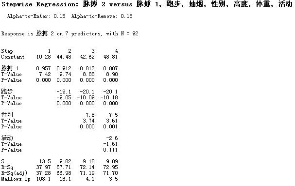

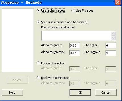

菜单操作的路径是:Stat>Regression>Stepwise Regression,它的自定义功能(如是前向法、后向法、还是混合法,门限值分别是多少等等) 都是通过菜单对话框中一个叫“Methods”的选项来控制的(如图一)。输出结果出现在另一个Session窗口中,包括回归的最终次数(此例中为4 次)、每次增减的变量(此例中分别为脉搏1、跑步、性别、活动)、变量的回归系数及其检验统计量(如图二)。

这样的结果中规中矩,但最大的问题是无法让人体会到逐步回归是如何“逐步”实现的。对于初学者或者是具有钻研精神的学生来说,这不能不说是个缺憾。

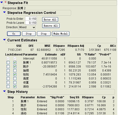

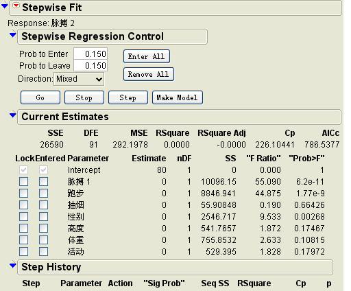

菜单操作的路径是:Analyze>Fit Model>Personality: Stepwise。从分析的初始界面(如图三)就可以看出JMP和一般统计软件的不同:JMP的逐步回归自定义选项(图三的上半部分)与最终回归变量的估计量(图三的下半部分)都是在同一个报表中出现的。而且通过一个“Step”的按钮把每一次回归模型改变后各个变量的估算结果(包括回归系数、平方和、F 比率、P值等)一一表现出来,同步性和交互性非常强,可以让学生们迅速体会到逐步回归的工作原理,而不是仅仅得到一个最终结果。当然,如果觉得一步一步地做太慢,也不想观察逐步回归的具体过程,按一个“Go”的按钮就直接进行到最终的模型(如图四所示)。
图三 JMP逐步回归的初始界面
图四 JMP逐步回归的输出结果
JMP和Minitab的计算结果几乎完全一致(就是小数位数保留的不同,JMP更精确一些)。从操作界面的友好性来看,JMP更加人性化、客户化,更适合逐步回归的统计教学,这也正是我所迫切期望解决的一个问题。
