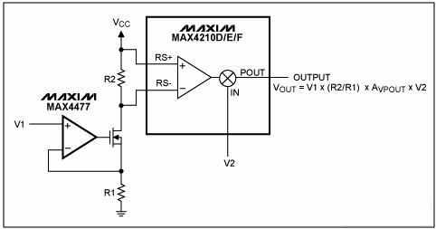

图1显示了利用MAX4210D/E/F与一个MAX4477运放和n沟道MOSFET构建0到1V模拟乘法器的电路。该电路可以将最高1V的2个独立输入电压相乘。
图1: 采用MAX4210D/E/F和MAX4477构建通用的1V模拟乘法器。
本应用笔记以MAX4210E为例;MAX4210D和MAX4210F也可以用于构建通用模拟乘法器。
在图1电路中,输入电压V1通过运放、MOSFET和R1电阻转换成电流;R2电阻再将其转换至较小的电压。这个小电压连接至MAX4210E的差分输入。MAX4210E允许的最大输入检测电压为150mV。据此,选择R1和R2值:R1 = 1kΩ 和R2 = 150Ω 。整个电路的电源VCC为5V;MAX4210E具有25V/V的增益。因此,满幅输出电压为3.75V。
电路中应选择输入共模电压范围包含地、而且精度应该优于MAX4210E的运算放大器。25°C时,MAX4210E的总输出误差小于满量程输出(FSO)范围的±1.5%。MAX4477具有pA级的超小偏置电流,输入电压偏置小于350μV,CMRR至少90dB;因此,所引入的误差相比于MAX4210E可以忽略。

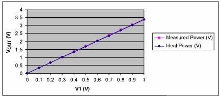

图2显示了第一组测量结果,输入V2为0.9V,输入V1从0至1V范围内以100mV递增。
图2: VOUT与V1的关系,V2 = 0.9V。
计算增益误差为0.8%,总输出误差为FSO的0.6%。增益误差等于:测量的曲线斜率和理想曲线斜率之间的差与理想曲线斜率的比值,以百分比表示。每个斜率由假设为线性的2个端点测量值得到。总输出误差为测量值和理想曲线的最大差值与3.75V的FSO比值,以百分比表示。

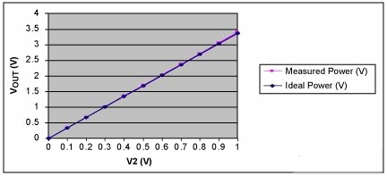

图3显示了另一组测量值,输入V1为0.9V,输入V2在0到1V之间以100mV递增。计算增益误差为0.81%,总输出误差为FSO的0.58%。
图3: VOUT与V2的关系,V1 = 0.9V。
两组测量中,增益误差和总输出误差均在MAX4210的参数范围内。
