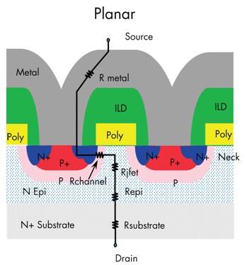

随着数十年来器件设计的不断优化,功率MOSFET晶体管带来了新的电路拓扑和电源效率的提升。功率器件从电流驱动变为电压驱动,加快了这些产品的市场渗透速度。上世纪80年代,平面栅极功率MOSFET首度面向高压器件,BVDSS电压范围达到500-600V,取得市场的成功。在这个时期,功率MOSFET的传导损耗主要取决于沟道密度、结型场效应管(JFET)阻抗和外延阻抗(参见图1)。随着半导体行业光刻设备越来越精密,提高了晶体管单元密度,传导损耗因而得以改善。光刻设备能够实现更高的单元密度,同时也促使功率MOSFET的BVDSS范围成功地下降到100V以内,实现了新的汽车电子、电源和电机控制应用。高压MOSFET的传导损耗问题也就转移到外延设计之上。另一方面,MOSFET器件在降压转换器中的使用,以及更宽的电源电压范围(30V)要求,激发了市场对更高性能器件的需求。
图1:平面功率MOSFET的导通阻抗元件

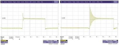

如今,飞兆半导体公司已将上述屏蔽器件的结构发展到新的精细水平。特定阻抗,或者说单位面积阻抗,已较上一代产品大幅降低,同时提高了业已出色的开关性能。过去的数代器件,例如飞兆半导体的领先产品SyncFET,也需要在低侧同步整流器集成一个肖特基二极管,以降低MOSFET体二极管的死区时间(dead-time)传导损耗,并控制体二极管反向恢复时产生的电压瞬变。为了省去成本相对高昂的肖特基二极管,最新一代的产品采用二极管正向注入,以求最大限度地减小漏极屏蔽容抗,以及降低屏蔽阻抗等专业技术,力争抑制那些不利的电压瞬变行为,如漏极电压过冲(over-shoot)。
如图3a和3b所示,新产品的电压过冲和振荡甚至大大低于采用集成肖特基部件的器件。SyncFET漏极电压振荡经过阻尼抑制,使该类应用中常见的EMI噪声大大减少。该解决方案具有极其安静的开关特性,可以完全省去用来消除振荡的外部缓冲电路。
图3:飞兆半导体器件的安静开关行为(a)与传统沟道产品开关行为(b)的比较
