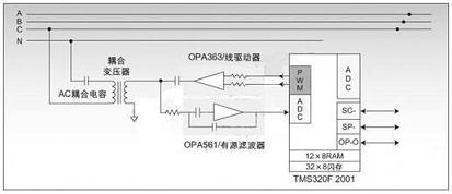

下面给出了使用数字信号控制器直接实现PLC的设计实例。图2是用于诸如可调光镇流器等应用的AC环境下的PLC通信与控制系统框图。AFE接收器-发送器位于图的左边,modem和应用软件算法运行在中间的控制器上,右边则包含了应用电路。例如在一个电流解决方案中,一个测量芯片与C2000相连。测量芯片执行测量功能,C2000使用PLC发送测量数据。虽然本文重点放在FSK调制方面,但相同设计经过AFE和控制算法方面的少许修改也可以用于BPSK。
图2:PLC系统框图。
