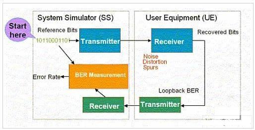

图1的方块图画出了回传测试时,系统模拟器(测试机组)与UE之间的连接方式。在测试机组中产生的资料位元会以“10110001101”的数码来表示,并且在radio bearer测试模式连结的时候,透过12.2 kbps的参考量测频道传送到UE上,如参考资料[1,2]中所述。UE会解出资料位元,并将同一份资料回传给测试机组,接着测试机组会比较传送出去的资料和接收到的资料,然后计算出位元错误率。
图1:系统模拟器与终端设备之间的回传路径。
位元错误率(BER)的定义是所接收到的错误位元数和送出的所有资料位元数的比,这些位元指的是迴旋乘积/超级解码器输出端的资讯位元。当测试机组量测回传的位元错误率时,会在下传连结的专用流量频道(DTCH)上,将一段已知的资料数码传送给设定为回传模式的UE,UE会将资料解码,并在上传连结的DTCH上将资料重新传送出去。测试机组会分析上传的资料,看看它与原先透过下传连结送出的资料位元的吻合情况。测试机组一次会比较下传和上传资料的一个传输区块,量测所得的结果(亦即位元错误率)就是所接收到的不正确位元数与送给UE的总位元数的比。测试UE 的接收器效能时,会假设上传连结不会发生资料错误的情况,如果在上传连结发生任何的错误,接收器测试就会完全无效。

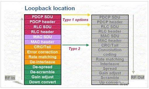

3GPP的标准定义了两种回传的类型,如图3所示。就第一类而言,如果封包资料是radio bearer的话,回传的位置可以在封包资料收敛协定(PDCP)层之上,或是如果使用RMC的话,则在无线连结控制(RLC)层的上面。第二类回传可提供测试区块错误率(BLER)的方法,首先,测试机组会将传输区块以及计算出来的CRC传送给UE,当UE解出传输区块和CRC之后(这两项可能都会含有错误),会将同一传输区块和CRC透过上传连结回传给测试机组。测试机组会依据所接收到的传输区块计算出相对应的CRC,并将之与先前送给UE的资料进行比较,当这两个CRC不一样的时候,就表示出现了区块错误。若要成功地进行这种类型的BLER测试,测试机组必须要能确定UE可以将上传传输区块的大小设定为足以包含原始的传输区块资料和CRC。第二类回传的另一个条件是要求UE不要在上传连结上传送计算出来的CRC,但要将下传连结上所接收到的资料直接再传送出去。
图3:第一类和第二类的回传

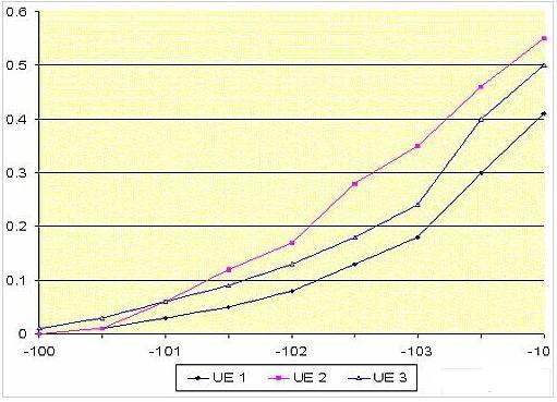

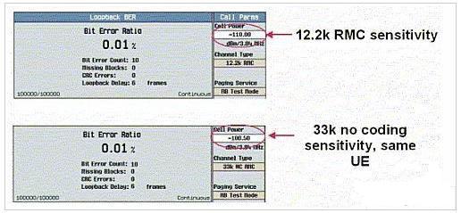

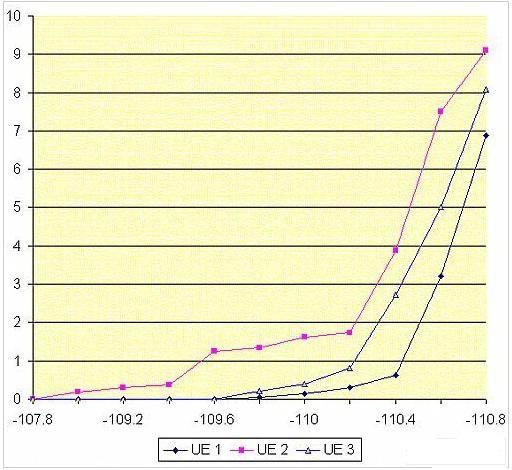

测试机组中已将所提出的通讯协定实做进去,使用12.2 kbps和33.6 kbps的RMC分别进行BER测试所得到的典型结果如图5所示。由图中可以看出,就同样0.1 %的BER而言,当使用频道编码功能的时候,接收器的灵敏度可从大约-100 dBm大幅提高到-110 dBm。接着我们对三款不同品牌的UE进行BER量测,结果如图6和图7所示。由图中可以看出,不同品牌的UE具有不同的位元错误效能,而且如果拿掉频道编码功能(使用33.6 kbps RMC)的话,相对于cell功率的位元错误效能会逐渐地提高。不过,若加入频道编码功能的时候(使用12.2 kbps的RMC),在达到关键点之后,BER效能会突然出现大幅度的改善,这是因为超过这个关键点,大部分的错误都可以被频道解码器修正回来。
图5:使用12.2 kbps和33.6 kbps的RMC进行BER量测所得到的典型结果。
图6:使用33.6 kbps的RMC,量测BER相对于cell功率的结果。
图7:使用12.2 kbps的RMC,量测BER相对于cell功率的结果。
