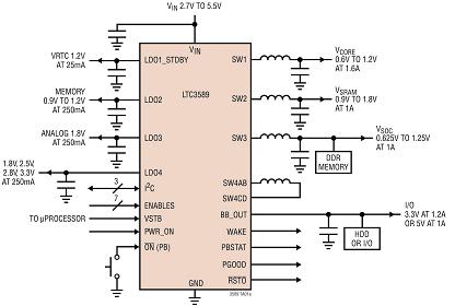

LTC3589 是一款适合 ARM 处理器和先进便携式微处理器系统的完整电源管理解决方案。该器件包含 3 个用于内核、存储器和片上系统 (SoC) 电压轨的同步降压型 DC/DC 转换器、1 个用于 2.5V 至 5V I/O 的同步降压-升压型稳压器、以及 3 个用于低噪声模拟电源的 250mA LDO 稳压器。一个 I2C 串行端口用于控制稳压器启用、输出电压电平、动态电压调节和转换速率、操作模式和状态报告。稳压器启动操作的排序通过以期望的次序将稳压器输出连接至启用引脚或通过 I2C 端口来完成。系统上电、断电和复位功能受控于一个按钮接口、引脚输入或 I2C 接口。电压监视器和有源放电电路保证在下一个启用序列之前完成一个干净的断电操作,而且,当系统必须在待机模式中保持运行状态时,选定的稳压器可以免除电源的按钮控制 (比如:存储器)。LTC3589 支持 i.MX, PXA 和 OMAP 处理器,具有8 个位于合适功率电平的独立电压轨以及动态控制和排序功能。其他特点包括接口信号,例如:同时在多达 4 个电压轨上进行编程运行与待机输出电压之间变换的 VSTB 引脚。该器件采用扁平 40 引脚 6mm x 6mm 裸露衬垫 QFN 封装。
图 1:LTC3589 简化方框图
高集成度 —— 支持多个高功率电压轨
LTC3589 是一款适合便携式微处理器和外设的完整电源管理解决方案。它总共产生了 8 个电压轨,用于给处理器内核、SDRAM、系统存储器、PC 卡、始终保持接通的实时时钟和硬盘驱动器 (HDD) 功能部件供电。负责给电压轨供电的是一个始终保持接通的低静态电流 25mA LDO、一个 1.6A 和两个 1A 降压型稳压器、一个 1.2A 降压-升压型稳压器和三个 250mA 低压差线性稳压器。为多个稳压器提供支持的是一种高度可配置的电源排序功能、动态电压转换 DAC 输出电压控制、一个按钮接口控制器、通过一个 I2C 接口实现的稳压器控制、以及大量的状态报告和中断输出。

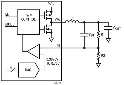

LTC3589 的内部补偿、恒定频率电流模式降压型开关稳压器可提供高达 1A、1A 和 1.6A 的电流。2.25MHz 或 1.125MHz 的降压型稳压器开关频率 (包括每个降压型稳压器的相位调整) 采用 I2C 命令寄存器来单独选择。上电默认频率为 2.25MHz,并包括用于减低 EMI 的边缘速率调整。每个降压型稳压器均具有动态转换 DAC 输入基准和外部反馈引脚,以设定输出电压范围。降压型稳压器的三种操作模式 (脉冲跳跃、突发模式 [Burst Mode?] 操作、或强制连续) 采用 I2C 接口来设定。在脉冲跳跃模式中,稳压器将支持 100% 占空比。突发模式操作的优势是可在轻负载条件下实现最佳效率。强制连续模式则能够在轻负载时最大限度地减小输出电压纹波,并在电压输出设定点之间实现最佳的动态转换控制。
这款单电感器、四开关降压-升压型 DC/DC 电压模式转换器可从 2.5V 至 5V 电源产生一个用户可编程输出电压轨。通过运用一种专有的开关操作算法,该降压-升压型转换器可在输入电压高于、低于或等于所需输出电压轨的情况下保持高效率和低噪声操作。降压-升压误差放大器采用一个固定的 0.8V 基准,而输出电压由一个外部电阻分压器来设定。突发模式操作通过 I2C 控制寄存器来使能。此降压-升压型转换器无需任何外部补偿组件。
动态电压轨控制和其他 I2C 控制型功能

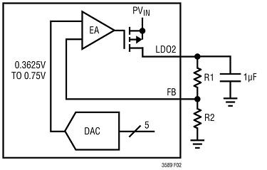

LTC3589 具有高端便携式应用处理器所需的 I2C 控制功能,即动态电压调节和可选的电压转换设定值。为了启用该 IC 的转换 DAC 基准操作,3 个 LTC3589 降压型开关稳压器和线性稳压器 LDO2 具有可编程的 DAC 基准输入。每个 DAC 均可在 0.3625V 至 0.75V 的范围内进行设置 (步幅为 12.5mV):
VOUT = (1 + R1/R2)?(0.3625 + BxDTVx?0.0125) (V)
R1 和 R2 形成了用于设定稳压器输出电压的反馈电阻分压器,详见图 2 和图 3。0.3625 是 5 位 DAC 基准输入至误差放大器的最小电压值。0.0125V 是 DAC LSB 步长。BxDTVx 是存储于 I2C 寄存器中的二进制代码 (十进制数值为 0 至 31)。
图2:LTC3589 LDO 稳压器应用电路
图3:LTC3589 降压型开关稳压器应用电路

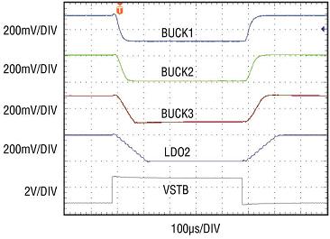

可以命令 DAC 基准以 4 种可选转换速率之一在两个电压之间独立地转换。每个 DAC 具有两个单独的输出电压寄存器、电压寄存器选择、转换速率和起动控制功能。改变 DAC 输出无需启用稳压器。
图 4 示出了降压型稳压器 1、2、3 和以 4 种可能的转换速率在 0.8V 和 1.2V 之间转换的 LDO2;转换由 VSTB 引脚 (灰色) 启动。电平相隔 8 个 DAC 代码。
图4:LTC3589 动态电压调节变换
