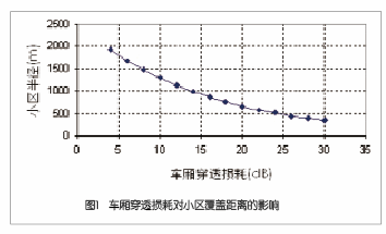

采用典型的电波传播模型(如Ericsson9999模型),可以计算出小区半径与穿透损耗的关系,如图1所示。可以看到,随着车厢穿透损耗的增加,小区覆盖半径将会明显缩小。从中我们可以得到结论,车厢穿透损耗是影响TD-SCDMA信号在火车车厢内覆盖的重要因素,在进行无线网络设计和优化时,必须仔细考虑穿透损耗的取值以及对网络性能带来的影响。

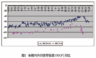

在广州到深圳的高速铁路的一段,紧邻铁路边上有一条公路,这为我们测试创造了良好的条件。首先,我们运用TD-SCDMAScanner测试动车组内的PCCPCH信号强度;然后,又在和铁路线平行并紧靠铁路的公路上测量相同小区的PCCPCH信号强度,运用GPS记录下测试信号点对应的位置,从而记录下测试的轨迹。通过对比车厢内外得到的信号对比,我们便能得到火车的穿透损耗。典型的信号测试对比如图2所示。
由图2可以看出,车厢内的信号强度(RSCP-in)明显低于车厢外的信号强度(RSCP-out)。由于火车运动速度远大于测试汽车的速度,火车内信号的测量数据点数远远少于车厢外的汽车所得到的测量数据点数。通过对数据的插值等数学处理,我们可以找到车厢内的测试点对应的车厢外的数据点,从而得到穿透损耗的测量值。

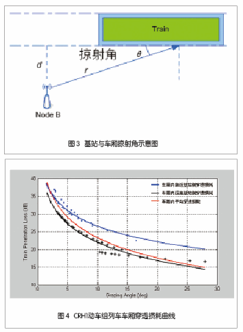

根据基站所处的位置和测试点的位置,我们可以计算得到电波与火车形成的掠射角,掠射角的定义如图3所示:
其中,掠射角(Grazingangle)指的是基站信号与列车车体的夹角。

经过对多组数据的平均处理,我们得到了高速火车CRH1车厢的穿透损耗与掠射角的关系,测试结果如图4所示。
通过对于广深高速公路沿线TD-SCDMA网络信号的测试和分析,我们可以得到关于新型动车组车厢的穿透损耗如下结论。
(1)随着掠射角的减小,列车车厢穿透损耗增加幅度增大。从图4中可以看出,当掠射角小于10度时,列车车厢穿透损耗比30度时将额外增加10dB 以上,当掠射角小于5度时,列车车厢穿透损耗比30度时将额外增加15dB以上。
(2)当掠射角在10度以内,列车穿透损耗增加幅度明显加快,所以在网络规划设计的时候,我们建议实际的掠射角应该控制在10度以上。
(3)列车车厢内不同位置的穿透损耗相差较大。在掠射角大于10度的情况下,在车厢两侧(近基站侧和远离基站侧)得到的车厢穿透损耗差别5dB以上。当掠射角较小时,车厢两侧的穿透损耗略为接近。
(4)根据测试数据,CRH1动车车厢整体穿透损耗平均值在20dB以上。

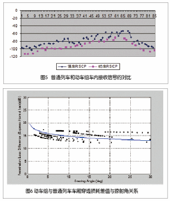

我们将普通慢车的测试数据和“和谐号”动车组数据进行比较,根据扫频仪信号强度对比,可以计算得到普通列车的车厢穿透损耗和动车组车厢的差别。图5 为普通列车和CRH1车厢内信号的对比。
由图5可见,普通列车车厢内信号强度比动车组内的信号高约15dB左右。通过多组数据的平滑处理,我们也得到动车组穿透损耗与普通列车穿透损耗的差值与掠射角的关系(如图6所示),明确了动车组与普通列车的穿透损耗差随掠射角的增大而缓慢减小,并再次印证动车组的穿透损耗比普通列车的穿透损耗平均大约15dB。
小结
通过对广深铁路上动车组CRH1车厢以及普通列车穿透损耗的测试,我们得到了穿透损耗的测试结果。测量揭示了动车组穿透损耗与电波入射列车的角度相关,随着射线与火车的掠射角的减小穿透损耗增大而增大的规律。动车组列车的穿透损耗因其良好的密封特性,比普通列车的穿透损耗大约15dB。
