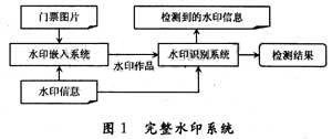

数字水印门票防伪系统由数字水印嵌入子系统和数字水印识别子系统两部分组成,每个子系统又分别由硬件与软件两部分组成。使用者可以通过在门票的印刷品中嵌入不能为肉眼觉察且不影响所保护印刷品原有的视觉感观形象的数字水印密钥,并通过特有的检测设备——机读设备来读取该数字水印,以鉴别印刷品的真伪,从而达到防伪目的。
本文介绍了数字水印在门票中的嵌入,并对水印识别系统中的软硬件进行详细描述。硬件由摄像头、ARM、液晶屏等构成。
整个系统流程如图1所示。

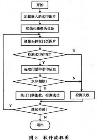

本系统直接通过USB摄像头获取图像信息。软件流程如图5所示。

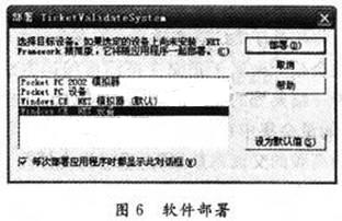

在Visual Studio 2003中进行软件设计,并在模拟器中调试成功之后,就可以将软件下载到实验平台中运行,在软件进行部署前安装ActiveSync 4.1,并在软件进行部署时选中“Windows CE.NET、设备”见图6。

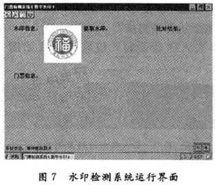

软件在WinCE系统上的运行界面见图7。
