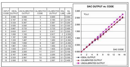

首先考虑理想状态下系统增益误差为零,AV = 1。当DAC输入码增大时,输出电压相应于2.5V (VREF = 2.5V)开始增加。虽然该示例有些极端,但为了使状态更真实,假设增益AV达到1.1 (增益误差 = 10%)。如果继续增大输出电压,码值将保持在15,此时的VOUT = 2.75V。我们可以通过查找表或在数字域采取某种算法修改DAC码值,实现数字化校准。为了将1.1倍增益校准到1.0倍增益,需要乘以:1/1.1 = 0.909 (图3)。图中给出了理想的未校准和已校准系统的特性曲线。
图3. 数字化校准DAC系统
图3显示了一个理想DAC的特性和一个未经校准、增益误差为+10%的系统特性。通过调整DAC码值,可以修正+10%的增益误差。但是,从校准码和微分非线性可以很容易发现这种方法存在的一个问题。开始时,DAC码值正常递增,具有一个固定的正DNL。INL逐渐增大直到达到0.5 LSB INL,此时在输入码值从5增加到6时校准码没有递增。通过进一步观察可以看出,无论是否采取校准,INL将一直增大到0.5 LSB,直到INL被修正到1 LSB为止。DNL在某些点达到了±1 LSB。为了解决上述问题必须提高DAC的分辨率。

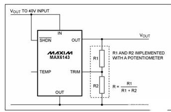

通过调整电压基准校准增益误差
另外一种校准增益误差的方法是调整电压基准。这种方法特别适合要求高精度、但分辨率不一定很高的系统。
这种方式的关键是需要一个可微调的基准源,如MAX*3。该基准源的初始(调整前)精度为0.04%,-40°C至+125°C范围内温度系数达到3ppm。表1列出了其它可微调的电压基准。
表1. Maxim提供的可微调电压基准
MAX*3可以简单地通过在输出端、地和微调引脚之间增加一个电位器调整(图4)。
图4. MAX*3典型工作原理图

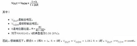

MAX*3的输出电压可以通过下式进行微调:
实现电压基准微调
这种增益校准方法可通过两种方式实现:机械式电位器或数字电位器。
表面上,机械电位器调节非常便利。但这个方法存在一个缺点:很难实现自动校准。一种替代方案是采用数字电位器,提供简便的自动校准,能够在最终测试时支持校准甚至是自动进行现场校准。
图4给出了一个性能优异的电位器示例MAX5436,该电位器为128抽头、低漂移数字电位器,采用SPI?接口。MAX5436连接很简单,无需外围元件,调整范围为-5.36%至+6%,分辨率范围为0.08%至0.1%。绝大多数应用中,这个范围和分辨率足以满足要求。
