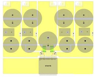

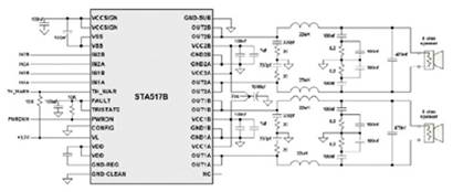

图1:立体声BTL D类功率放大器原理图

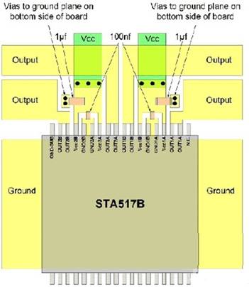

为确保稳定性及抑制噪声和串扰,对电源加旁路电容是非常重要的。放大器的输出级吸收了大量的电流,且开关动作迅速。当输出开关动作时,旁路电容和放大器电源输入引脚之间的寄生电感会产生很大的毛刺,因此寄生电感必须保持尽可能的小。为了能在放大器功率级减小杂散电感和旁路电容之间谐振的影响,须在每个电源输入管脚需使用一个100nF的电容与1uF的电容并联。

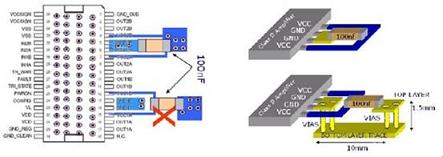

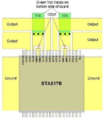

100nF的电容必须和IC尽可能的靠近(通常不超过2毫米)。而且,如图1所示,旁路电容必须和IC在同一层,以便减小总路径长(和杂散电感)。1uF的电容须依次放置,和100nF电容紧靠在一起。

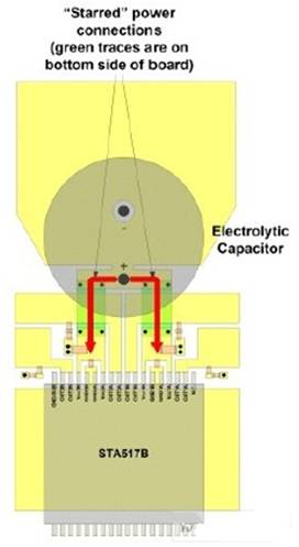

图2:利用电路板的底层为100nF电容进行地连接,如此将明显的增加总走线长且对电路板性能会产生不良影响。
还需采用大体积储能电容在放大器的电源输入进行去耦。大体积储能电容的容值依赖于放大器所要求的电流量。大体积储能电容须和放大器以及电源管脚星形连接,且必须和放大器尽可能的靠近(理想情况是小于30毫米)。
图3:100nF旁路电容须紧靠IC放置。
图4:1uF电容需放置在100nF电容之后,通过过孔将1uF电容和电路板底层的地平面连接。

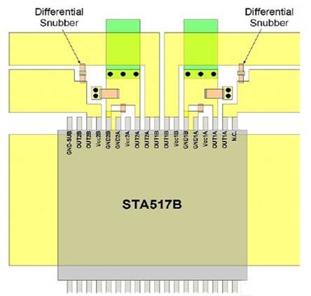

缓冲器
缓冲器件须在旁路电容的外围部分随后放置。从放大器输出经由缓冲器到旁路电容地的回流路径必须尽可能的短 (或对差分形式的缓冲器会回流到放大器)。
图5:缓冲器件需随后放置。该图表明了差分缓冲器的布局情况,图中的缓冲器件是在一个BTL放大器的两个输出端之间直接相连的,无须连接任何的地。

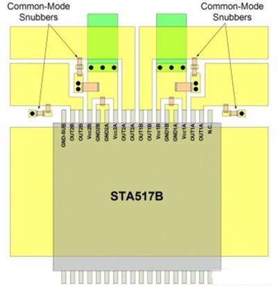

图6:该图表明了一个共模缓冲的布局,缓冲器的每一个输出和地相连。共模缓冲与差分缓冲相比能提供更好的性能。
电源电解电容
电解电容和滤波电感须放置在缓冲器之后。电解电容须和所有IC的高电压电源输入管脚尽可能近的放置。
图7:电解电容布局
电解电容和放大器之间须是“星型”连接,这样可减小由于和同一电容相连的另一放大器的压降所造成的影响。多个放大器之间的菊花链电源会引起噪声、串扰和稳定性问题,即便是采用宽走线方式也无济于事。
如果电路板上的D类放大器IC超过了1个,则每个IC必须有各自的电解电容。如果有超过一个的电解电容,那么电解电容与电源之间的连接也务必是星型方式。

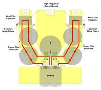

输出滤波器件务必紧随其后。从放大器输出到电感以及从电感到薄膜电容的路径承载着具有大量高频成分的大电流,因此该路径必须尽可能的宽且短,从而减小杂散阻抗和感抗。
电感和放大器必须尽可能近的放置,同时还要和临近的电感之间保持一定的距离。如果使用开磁路电感,则为了抑制电磁干扰,这些电感彼此之间至少要有7.5毫米间距,尤其是不同通道之间的电感更应如此。
图8:输出滤波器件和高频电流路径的布局
输出滤波器件和走线的位置对降低EMI是至关重要的。对低通滤波器而言,走线之间的回路面积须尽可能的小。对单端输出的放大器来说,放大器的回流路径就是地,因此回路面积须小。只要电路板上有一个良好的地平面便可实现此点要求。
对于带有BTL输出的放大器来说,滤波环路面积是连接IC的走线、滤波电感和薄膜电容之间的面积(见图5)。为了减小环路面积,BTL输出滤波的走线必须相互平行且尽可能的保留一定的走线间距。但是,每个独立通道的输出走线可以不必彼此相邻。
