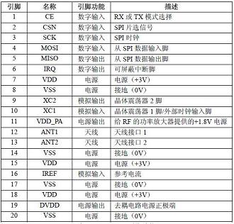

nRF24L01 的封装及引脚排列如图1 所示。各引脚功能如下:
图1 nRF24L01 引脚排列

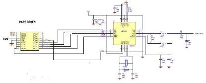

由于QE4 有SPI 硬件接口, 外部按键中断接口, 内部上电复位电路和内部振荡电路,因此硬件电路非常简单。 见下图:

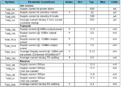

如前述, 射频芯片有四种工作模式。 在RFID 的应用中, RFID 定时向外发送数据, 例如500ms 发送一次.所以射频芯片平时工作在掉电模式, 掉电模式下为900nA。下表为各种各种模式下的功耗:

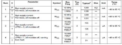

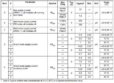

下图为QE4 各种模式下的电流参数:
从表中看出, 睡眠3(STOP3 )模式的电流为 350nA, 睡眠2(STOP2 )模式的电流为300nA。由于STOP2 与STOP3 功耗相差不大,但是从STOP2 唤醒后,程序会从复位处重新执行,且所有寄存器设置会回到默认状态, 因此建议采用STOP3 模式。

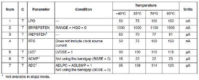

QE4 内部有RTC 模块, 进入睡眠时,RTC 仍然可以工作, 可以用来定时唤醒MCU。唤醒时间从1ms 到 1s 可设置。RTC 工作电流只有75nA。 把RTC 模块的功耗考虑进去, 那么进入睡眠状态时, RTC 模块工作(定时唤醒MCU),内部RC 振荡器工作,MCU 本身的功耗仅为450nA 左右。 如果把射频芯片的功耗计算在内, 那么在待机模式下,整个系统的功耗为1.35uA。

c) RTC 时钟的选择
RTC 的时钟选择选择内部1K 时钟, 而不选择32K 的时钟。 选择32K 的时钟会增加70uA 的电流。

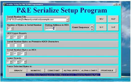

生成序列号文件的界面见下图:
上图的示例中, ID 号为3 个字节, 将存放在QE4 的0xFFA0,0xFFA1,0xFFA2 中, ID 号的起始号为0x0000001, ID 号的上限为0xFFFFFF,下限为0x000001。 上下限的含义是:假设在烧写过程中, ID 号每次加一, 当加到上限值时, ID 会自动回到下限值。按SAVE 生成***.SER 文件。

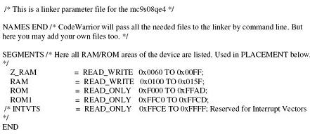

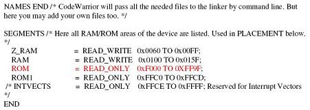

可以通过修改PRM文件, 让编译器预留FLASH 从0xFFA0 至0xFFAD 用于存放ID 而不是程序代码.
下面是缺省的PRM文件:
修改后的PRM文件如下:

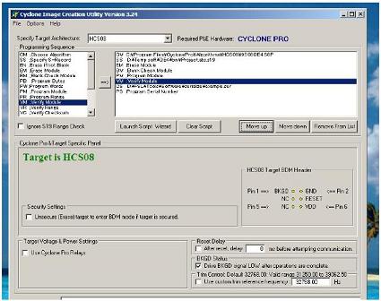

生成序列号文件后, 然后打开CYCLONE PRO 软件, 把程序代码和序列号下载到CYCLONE PRO 中, 界面见下图:
SS 是选择程序代码文件。
CS 是选择序列号文件。
下载完毕, 便可脱机烧写, 每烧写一片芯片, 序列号自动加一, 同时CYCLONE PRO LCD屏上会显示当前的序列号, 操作起来非常方便, 大大提高了生产率。
