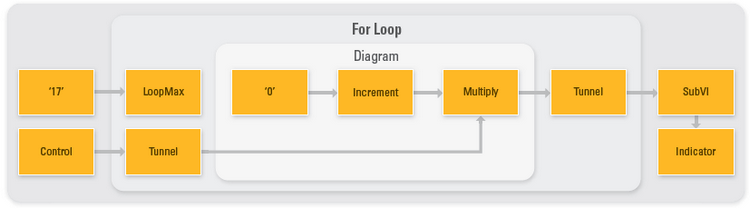

图1显示了一个简单VI的最初DFIR。当LabVIEW首次为VI创建一个DFIR时,这是一种G代码的直接翻译,DFIR图表中的节点具有像G 代码中节点一样的一对一的对应性。随着编译程序的执行,DFIR节点有可能被移动,部分分离,或者是增加,然而编译程序将仍然保留原有的特性,例如 LabVIEW代码中固有的并行特性。
图 1. 查看一个简单VI 的初始 DFIR 图表

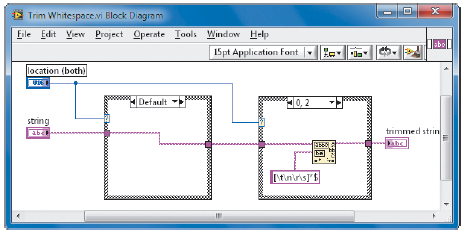

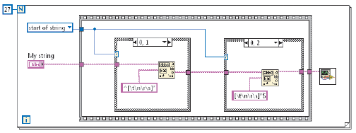

一旦进入DFIR,VI运行一系列的分解变换,来缩减或标准化DFIR图表。在DFIR图表彻底分解后,DFIR优化扫描开始。有超过30种分解与优化能够提高LabVIEW代码的性能。请仔细查看图2和3显示的简单VI,它被称为Trim Whitespace VI(Trim Whitespace.vi),来自vi.lib。
图 2. 这是任意 DFIR分解前的 VI
图 3. 上面是Trim Whitespace.vi 结构图的定义
首先,Trim Whitespace.vi被内联到调用VI,如图4所示。现在,不可达代码与死码删除运算可以简化代码。第一个条件结构将总是执行相同的分支,因为输入的是一个恒定值。因此,其余的分支可以同整个第二个条件结构一起移走,因为它们从不执行。循环不变式代码移动将匹配模式基元(Match Pattern primitive)移出循环框,确保其只被执行一次,如图5所示。
