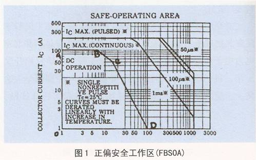

2.1 正偏安全工作区(FBSOA)
FBSO是处于Vge>阈值电压Vth的输出特性曲线的有源区之内,如图1所示。图1中ABCDO所包围的区域为直流安全工作区。AB段为tc=80℃限制的最大直流电流Ic。B点对应的IC和Vce的乘积等于最大耗散功率Pcm。BC段为等功耗线。CD段为二次击穿限制的安全工作区的边界,此段不是等功耗。随着Vce的增加功耗下降,Vce越高功耗越低。这说明高电压强电场状态更容易出现失效。
由图1可见,随着脉冲宽度减小SOA扩大。这里要说明的是手册给的FBSOA,除DCSOA之外。一定脉冲宽度下的脉冲SOA,均是单脉冲安全工作区。而且FBSOA只考虑导通损耗,不包括开关损耗。所以FBSOA只适用功率放大器的A类、B类及短路工作没有开关损耗的工作状态。对于一定脉宽和占空比的连续工作,其安全工作区应使用瞬态热阻曲线的计算来确定。

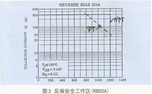

2.2 反偏安全工作区(RBSOA)
RBSOA是表明在箝位电感负载时,在额定电压下关断最大箝位电感电流Ilm的能力。Ilm一般是最大DC额定电流的两倍,而额定电压接近反向击穿电压。PT型IGBT和NPT型IGBT的反偏安全工作区略有不同。PT型IGBT的RBSOA是梯形SOA,NPT型IGBT的RBSO是矩形SOA。如图2所示。可见NPT型IGBT。在额定电压下关断箝位电感电流的能力强于PT型IGBT。因此,PT型IGBT不适用于电感负载电路和马达驱动等电路,而且短路持续时间TSC较短,一般不给出短路安全工作区。所以,NPT型IGBT的可靠性高于PT型IGBT。

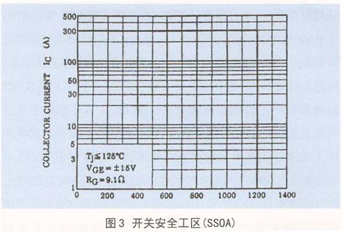

2.3 开关安全工作区(SSOA)
开关字全工作区如图3所示。由图2和图3可见,SSOA和RBSOA相似,都是矩形的。所不同的是RBSOA只考虑关断时承受高电压大电感电流的能力。SSOA不仅考虑关断状态,同时也考虑开启瞬间。所以SSOA兼顾FBSOA和RBSOA两种状态的考虑。另外,纵坐标的电流,RBSOA是Iim ;而SSOA是最大脉冲电流Icm。一个是最大箝位电感电流,一个是最大脉冲电流。而且两者在手册中给出的数值又是相等的。现在有的公司只给出SSOA,不再给出FBSOA和RBSOA。在IGBT开启时,往往是Vce没有降下来,Ic就达到负载电流Il。在有续流作用时还要达到Ic +Ir r m。Ir r m为续流二极管的最大反向恢复电流,因此导通过程也存在高压大电流状态。

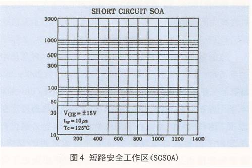

2.4 短路安全工作区(SCSOA)
SCSOA是IGBT C—E间处于高压(额定反向电压)下,G—E间突然加上过高的栅压Vg,过高Vg和高垮导的作用出现短路状态,其短路电流ISC可高达10倍的额定电流IC。这和SSOA的开通状态比较相似,但ISC>Icm。在整个短路时间Tsc中,IGBT始终处于导通状态。在此状态下IGBT的耗能在四种安全工作区最大,出现失效的几率也最高。SCSOA如图4所示。

(1)RBSOA的失效:在额定电压下关断箝位电感电流Ilm时,由于关断来自IGBT发射极的沟道电子电流,寄生PNP管发射极注入到高阻漂移区(PNP管的是基区)的少子空穴一部经过PNP管的基区从IGBT的发射极流出。当该空穴电流Ih在NPN管的基区电阻R b上压降Ih·R≥0.7V时,NPN管导通,其共基极放大系数αnpn迅速增大。同时由于PNP管的集电极处于高压,集电结耗尽层宽度(Xm)很宽,使PNP管的有效基区Wb变窄,α pnp也增大。当α npn+α pnp1时出现动态锁定而烧毁。因此直角安全区是IGBT可靠性的重要标志。由图2可见NPT型IGBT具有直角SOA,而PT型IGBT是梯形安全工作区。这说明PT型IGBT在额定电压下关断的箝位电感电流Ilm比NPT型IGBT要小。其抗高压大电流冲击能力和短路能力都不如NPT型IGBT。
对于SSOA的关断失效机理和RBSOA的失效是相同的。

(2)SCSOA的失效:由于短路电流ISC可能高达10倍于直流额定电流,在短路时间TSC内产生的焦耳热过量,来不及消散而产生热烧毁。
例如:100A 1200V的NPN型IGBT,当TSC=10μs时产生的能量:
ESC=Vce·Ic·Tsc=12焦耳。
该能量产生在P阱PN结耗尽层X m中,耗尽层中的电场ε=1200V/Xm。这时,Xm (1200V)约为200μm,所以ε=6×104V/cm。定义εm≥3×104V/cm为强电场,现在,ε>εm电子在强电场下的漂移速度达到饱和。饱和的原因是强电场下光学波声子散射,通过光学波声子散射将外电场的能量传递给遭散射的晶格。量子物理提出一个基本事实:“尽管在固体里面电子是在密集的原子之间高速运动,只要这些原子按严格的周期性排列,电子的高速运动并不遭受散射”。Si单晶片和外延片中的缺陷就是晶格周期排列的破坏。缺陷密度大的部位散射截面就大,这时,从外电场接受的能量就多,该部位晶格振动就剧烈,使晶格温度t1升高。当t1大于硅的熔点(1415℃)时,出现Si熔洞而烧毁。这就是为什么烧毁的器件解剖后均发现Si熔洞的原因。这里我们从超出SCSOA的应用为例对烧毁机理做了上述分析。对于超出SCSOA的应用为例对烧毁机理做了上述分析。对于超出FBSOA、SSOA和RBSOA一样,只要偏置电压和偏置电压对应的耗尽层宽度Xm之比大于3×104V/cm,均可能产生上述烧毁。

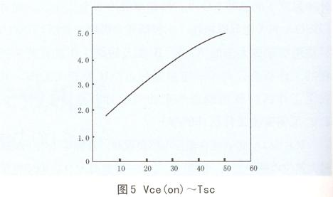

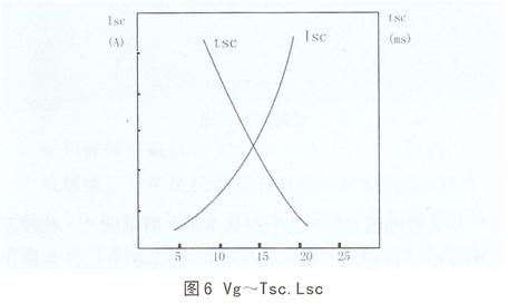

4、 短路持续时间Tsc和栅压Vg、集电极—发射极导通电压Vce(on)越大Tsc的关系
图5表示Tsc "Vce (on)的关系曲线,可见集电极—发射极导通电压Vce(on)越大Tsc越长。图6表示Vg和Isc、Tssc的关系,由图6可见随着Vg的增加Tsc下降而Isc上升。

从短路能力来讲,外延片产生的PT、SPT或FS—IGBT,手册中均没给出SCSOA。不能满足Isc/Ic=103Vg≥15V,在额定电压下Tsc达不到10μs。此结构的IGBT的Vce(on)为负温度系数,不适于并联使用,适于开关电源电路。不适于有短路要求的马达驱动电路和电压型逆变电路。用高阻单晶Si生产的NPN—IGBT和沟槽栅场终止IGBT都给出了短路额定值SCSOA。在Tsc≤10μs,NPT—IGBT在额定电压下Isc/Ic=10,沟槽栅场终止IGBT Tsc≤10μs时,Isc/Ic=4。Tsc除了和结构有关外,尚和IGBT自身的垮导gm以及使用的Vg有关。在Vg一定的情况下,Gm越大Isc越高而Tsc越短。在不影响导通损耗的情况下,适当降低Vg使其不要进入深饱和区,可降低Isc和增加Tsc。Tsc越长过流保护电路的设计越容易满足。

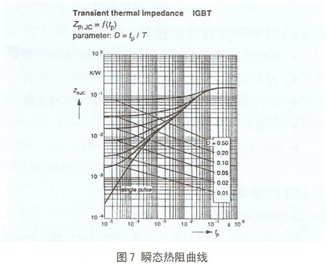

图7是100A/1200V NPT—IGBT的瞬态热阻曲线。
当已知Tsc时,可求出脉宽为Tsc时的Z thjc。这时,t j应为150℃,t c="80"℃,代入(3)式可求短路时间下的。由(4)式可求出Vce和Ise下的Z th (T sc)。由可用图7查找脉动冲宽度Tsc。
例如:Tsc=10μ,Vce=1200V,t j =150℃和t c =80℃时求可承受的短路Ise。由图7可查得Tsc=10μs时Z th (T sc)=2.3×10-4℃/W,代入(3)得:Ise=253.6A。若Ise=1000A,Vce=1200V代入<4>式求出Z th (T sc)=5.83×10-5℃/W,由图7可知Tsc<10μs。
5.2Vce(on)越高越长的讨论
NTP-IGBT的Vce(on)大于PT-IGBT的Vce(on)。在额定电压和电流相同情况下,NPT-IGBT的Vce(on)大的原因主要其高阻漂移区W n宽,在额定电压下对应的耗尽层宽度X m没有完全穿透W n即W n>X m。尚存在一定厚度的高阻区所致。我们可以认为IGBT的导通电阻Rce(on)= Vce(on)/Ic。在一定的Ic下Vce(on)越高Rce(on)越大。该电阻实际上是寄生PNP的管基区的纵向电阻,它对由PNP管发射区P+注入来的空穴电流起到均流作用,这样流过强电场区的空穴电流较均匀,使得整个空间电荷区内功率密度均匀,减缓热点的产生,从而延长了短路时间Tsc。另外,当出现过载或短路时剧增。在Rce(on)上的压降增加。这时耗尽层X m中的电压为Vce(on)—Ic ·Rce(on)。所以Rce(on)(Vce(on))越大,X m中的电场子越弱T1也就越低,Tsc就越长。
