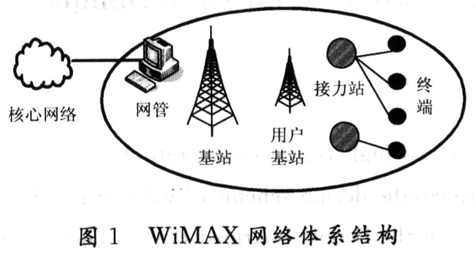

WiMAX网络体系结构如图1所示,其由核心网络、基站、用户基站、接力站、用户终端设备及网管组成。通常的WiMAX系统包括一个基站和多个用户基站,也可以根据需要设置若干个接力站,形成单点对多点或多点对多点的体系结构。
核心网络:WiMAx连接的核心网络通常为传统交换网或因特网。WiMAX提供核心网络与基站间的连接接口。
基站:提供用户基站与核心网络间的连接,通常采用扇形天线或全向天线,可提供灵活的子信道部署与配置功能,并根据用户群体状况不断升级扩展网络。
用户基站:属于基站的一种,提供基站与用户终端设备间的中继连接,通常采用固定天线,并被安装在屋顶上。基站与用户基站间采用动态适应性信号调制模式。
接力站:通常用于提高基站的覆盖能力,即充当一个基站和若干个用户基站(或用户终端设备)间信息的中继站。
用户终端设备:完成具体的应用功能,例如视频监控。
网管系统:用于监视和控制网内所有的基站和用户基站,提供查询、状态监控、软件下载、系统参数配置等功能。

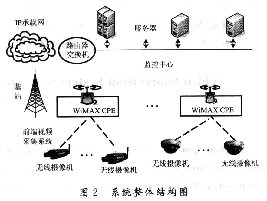

本系统由前端视频采集、网络传输以及视频信息管理三个子系统组成。前端视频采集子系统主要用于信息监控。网络传输子系统以无线和有线方式完成监控中心和前端视频采集的数据交换。视频信息管理子系统主要完成视频信息的存储、转换、加密等。系统的整体结构如图2所示。
2.1 前端视频采集子系统
前端视频采集子系统位于监控点,主要进行监控数据的采集,包括无线摄像机、云台、解码器等设备。前端系统的传输接入必须采用数字接入方式,在前端就将图像转化成数字信号再传递到监控中心,以减少传输带宽。
该系统选用的无线摄像机是一种集视频压缩技术、网络技术、嵌入式等多种先进技术于一体的数字摄像设备。集成了镜头、光学过滤器、影像感应器、视频压缩卡、无线网卡等设备,能够实现视频采集、视频压缩以及无线网络传输等诸多功能,这样无需计算机的协助便可独立完成监控点的工作。无线摄像机有自己独立的IP地址,这样监控中心以及城域网上的用户使用标准的浏览器就可以根据IP地址对网络摄像机进行访问、观看实时图像和监测数据;授权用户可以通过网管系统远程控制摄像机和云台镜头的动作或对系统进行配置,从而可以对目标进行全方位的监控。
云台是安装和支撑摄像头的设备,分为两种固定云台和电动云台。固定云台适用于监视范围不大的情况,在固定云台上安装好摄像机后可调整摄像机的水平和俯仰的角度,达到最好的工作姿态后,只要锁定调整状态就可以了。电动云台适用于对大范围进行扫描监视,它可以扩大摄像机的监视范围,通过接收来自控制器的信号精确地运行定位。由于不同厂家的云台和控制设备所使用的协议都各不相同,解码器主要用于中转控制端发出的数字信号。
2.2 网络传输子系统
网络传输子系统由WiMAx CPE、无线基站和IP承载网组成。WiMAX CPE作为WiMAX网络的无线客户终端,布设于监控点,使用小波束角定向天线,完成与基站的数据相互交换。无线基站主要接入多个WiMAX CPE设备,同时完成与IP承载网的数据交换。单WiMAX扇区站下可支持多CPE,每个CPE负责接入一个或多个视频监控前端,CPE的射频模块将信号变频到适宜的频率经天线发送到WiMAx基站,实现对多个监控点视频信号的汇聚。

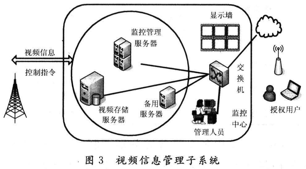

2.3 视频信息管理子系统
视频信息管理子系统设在监控中心,主要由视频存储服务器和监控管理服务器组成,完成视频信息的存储、管理、查询、系统配置和实时监控等任务。监控管理服务器为整个视频监控系统提供业务逻辑控制,完成监控中心的视频图像切换或分发,对WiMAX CPE进行参数配置、实时查看指定点监控信息,是视频监控的核心业务实现平台。数据库服务器完成视频监控信息的存储、管理与备份,并为局域网的其他服务器和授权用户提供历史数据浏览、检索等服务。
当视频信息传送到监控中心后,监控管理服务器首先对视频信息进行分析,判断是否是授权用户所需要实时浏览的监控信息,如果是则将其转发至指定用户,例如电视墙或者网内其他用户,同时将视频信息传送至视频存储服务器进行归档管理。同时,监控管理服务器接收管理人员的管理指令,并将指令发送至指定的CPE设备,进行监控点参数配置等工作,如图3所示。
