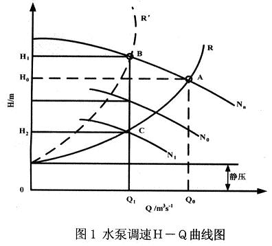

为适应用户用水量的变化,调节出水流量,现通常采用两种方法来完成流量的连续调节。一种是利用控制阀或节流阀进行节流,以改变出水流量;另一种是泵的调速控制,调节泵的转速来改变出水流量。图l为水泵调速时的全扬程特性(H—Q)曲线。
用阀门控制时,当流量要求从Q0减小到Q1,必须降低阀门开度。这时阀门的磨擦阻力变大,阻力曲线从R移到R’,扬程则从H0上升到Hl,运行工况点从A点移到B点。
用调速控制时,当流量要求从Q0减小到Q1,由于阻力曲线R不变,泵的特性取决于转速。如果把速度从N100降到N80,运行工况点则从A点移到C点,扬程从H0下降到H2。

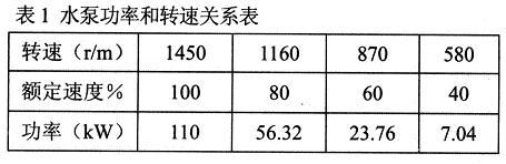

由(5)式可知,流量Q与转速N的一次方成正比;扬程H与转速N的平方成正比;轴功率P与转速N的立方成正比,即功率与转速成3次方的关系下降。如果不是用降低阀门开度的方法,而是把电机转速降下来,那么在同样流量的情况下,原来消耗在阀门阻力的功率就可以避免,从而获得图l中BC区域大小的节能效果。本全自动变频调压PLC控制系统选择的调速泵的功率为P=llOkW,额定转速为n=1450r/m,从表l可以观察所需功率和转速的关系。
据统计分析,泵大部分工作时间是运行在60%到80%的负载工作点上。由上表可以看出,60%和80%的负载工作点上所需的功率相当于以额定转速工作时功率的51.2%和21.6%。所以采用变频调速控制泵的流量,理论上可以节约40%的电耗。
