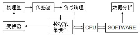

数据采集系统涉及多学科,所研究的对象是物理或生物等各种非电或电信号。根据各种非电或电信号的特征,利用相应的归一化技术,将其转换为可真实反映事物特征的电信号后,经A/D转换器转换为计算机可识别的有限长二进制数字编码,以此作为研究自然科学和实现工业实时控制的重要依据,实现对宏观和微观自然科学的量化认识,典型的数据采集系统组成如图1所示。

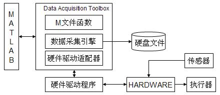

(4) 采用事件驱动模式进行数据采集。数据采集工具箱由三部分组成:M文件格式的函数、数据采集引擎和硬件驱动,如图2所示。这些组成部分使得MATLAB与数据采集硬件之间的信息传递成为可能。
Figure 2 数据采集引擎与硬件驱动

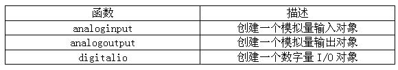

(1)创建设备的一个对象。对象创建函数列表如下:
Table 1 对象创建函数列表

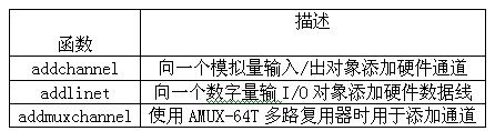

(2)添加通道或数据线。模拟量I/O对象中用应添加通道,而数字量I/O对象中应添加数据线,与添加通道或数据线有关的函数列表如下:
Table 2 与添加通道或数据线有关的函数列表

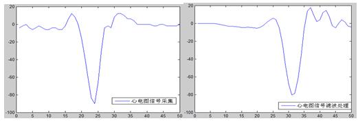

利用MATLAB的图形用户接口,通过编程可以很方便地构建数据采集与分析的用户交互界面。将数据采集系统采集的实际心电图信号,用RS232导入到PC 中。在MATLAB环境下,运行以上已经编好的程序,即可得到如下的模拟实验结果。不过要说明的是,此处使用的数据采集系统是八通道同步采集,而仿真时仅使用的是其中一个通道进行的操作。
figure 3 实际心电图信号的采集与处理效果图
