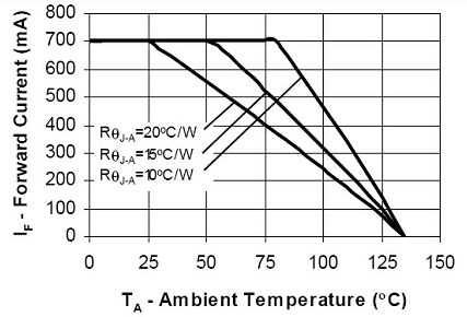

LED的温度传感也是需要解决的问题。热敏电阻器是广泛使用的方法,但使用热敏电阻器必须十分小心,温度控制响应应设定为LED需要减少的电流所对应的温度上限。当环境温度降低时,简单的温度控制可导致LED的电流增加。图2给出了LED对环境温度的典型响应要求。
图2:LED对环境温度的典型响应要求。
