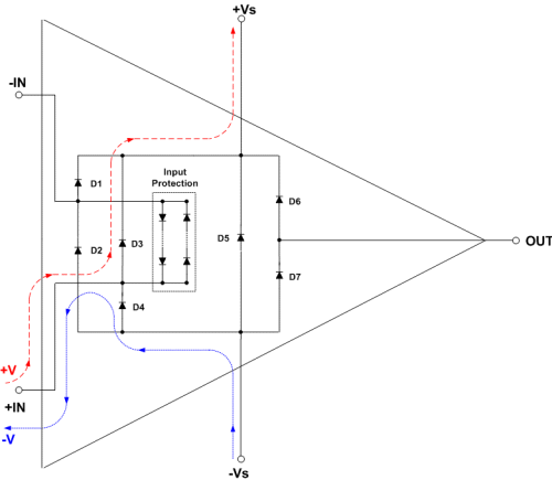

要了解如何保护场外放大器,我们必须先看看ESD保护二极管,这些放大器的国防抯第一线。该ESD保护二极管的高压持续时间短的放大器,但可能会损坏或长期接触低直流电压的破坏,如果目前通过他们不限。图1显示了一个典型的ESD保护二极管的运算放大器。
图1。过放电流路径从+ IN至用品
通过第7天D1的二极管组成放大器抯ESD保护网络。内盗?之间的虚线所示形成另一个保护网络,保护过压条件放大器输出级的二极管1。在一些反一系列二极管并联网络各不相同放大器放大器。为了估计之间的放大器,看看在绝对最大额定值表下的差分输入电压放大器的数据表中的投入二极管数目。
当放大器的电源是关闭,对盗?电压二极管D1上又通过个人财产。图1显示了从目前的路径+中通过保护二极管的供应,假设一个返回路径存在的理由。红色跟踪显示了积极的电压+队,蓝色的跟踪路径就显示了对负电压胧第路径类似的路径可以从输出通过二极管D6和D7,在电压的情况下,是在把放大器的输出目前的供应。最重要的安全预防措施,是限制电流进入小康放抯引脚。

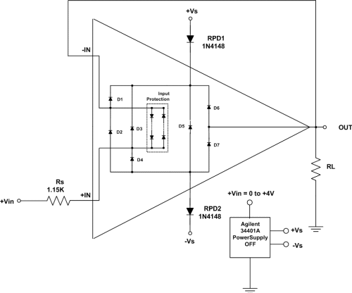

反极性保护二极管,也让高输入阻抗超过一个更大的输入范围达到,因为二极管添加一个额外的电压降之前,必须克服目前可以流动。通过预防维生素D3的+队引脚电流流典雅完成的外部二极管RPD1。为正电压,RPD1反向偏置,因此,防止通过D3的电流。当前没有通过ESD二极管D4类,这是反偏不从输入流向负铁路,但它旨在通过场效应管输入级PN结的另一条道路。二极管RPD2形成一个额外的电压屏障,必须在任何电流流克服。
图4显示了测试电路测量外的放大器输入阻抗使用。请注意,卢比大于所需的公式。电阻越大电流限制,甚至更多,同样重要的,这是很容易在实验室中可用。
图4。关闭放大器输入阻抗测试电路

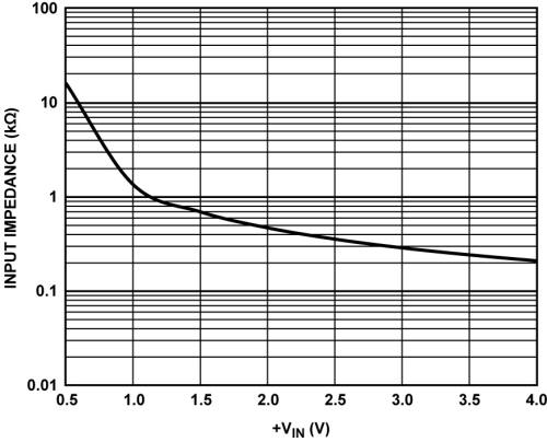

图5显示没有反向极性保护二极管FET的小康放大器的输入阻抗。作为日益减少偏见输入阻抗变成维生素D3的努力。
图5。关闭放大器的输入阻抗不反向极性保护二极管

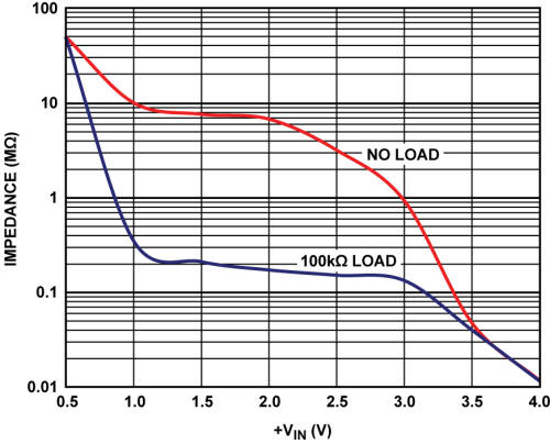

图6显示了两个反向极性保护二极管有何不同负载条件下的输入阻抗。注意Y -图6轴在欧姆,而M是比K欧姆,如图5中使用。反向极性保护二极管提供3个数量级的提升。断点显示在场外放大器不同的路口被打开作为输入电压的增加。反向极性保护二极管有助于增加对破发点的阈值。负载的阻抗值是在此应用程序重要的考虑因素。低阻抗分流地负载将提供一个电流并联低阻抗路径,使这个方法没有用的。因此,用户必须了解过放行为,没有权力,以及如何邻近电路行为以及。
