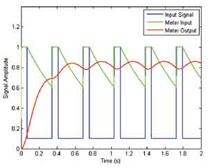

为帮助查看准峰值检波器与相关仪表组合的响应,图2把输入响应(重复脉冲,用蓝色表示)、得到的准峰值检波器响应(具有响应快、衰减慢的特点,用绿色表示)及检波器与仪表的综合响应(用红色表示)分开。

图2 对重复信号的准峰值响应

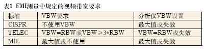

在大多数EMI测量中,视频滤波器指定为关闭,或视频滤波器指定为至少比测量的指定RBW高出三倍(参见表1)。
指定视频滤波器关闭(或不小于3倍RBW)的目的,是为了消除视频滤波器对检测到的信号的影响。图4是视频带宽(VBW)与RBW之比变化时视频带宽的影响。在VBW≥3*RBW或10*RBW(或失效)时,噪声标准偏差保持在5.4dB。在VBW=RBW时,例如在TELEC规范部分章节中,噪声变化降低到大约4.7dB。

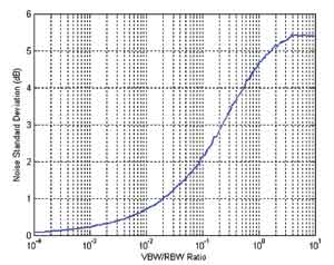

在实时频谱分析仪上,视频滤波器采用平均技术实现。使用的平均数量取决于选择的视频带宽及测量时使用的RBW。在使用VBW时,得到的测量分析长度取决于选择的VBW,如果在没有视频带宽时使用RBW,那么会比较长。实时频谱分析仪选择平均数量,实现与噪声变化对VBW/RBW曲线的良好相关性,如图5所示。
图5 VBW/RBW之比对随机噪声信号标准偏差的影响。
在VBW不小于3倍的分辨率带宽时,其对VBW的信号偏差没有实际影响

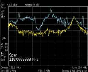

幸运的是,测量技术的发展已经可以满足这些需求。上面介绍了如何使用实时频谱分析仪发现瞬态信号和EMI隐患。在下面的实例中,单个的瞬态信号会产生一串瞬态信号,这些信号每次只持续很短的时间。在本例中,该设备是一种嵌入式系统,在把数据缓存到硬盘时导致了瞬态EMI。在使用扫频分析仪的峰值检波器简单检查后(黄色轨迹,如图6所示),似乎只有一个连续信号;把仪器保持Max-hold几分钟,同时循环DUT工作模式,会指明问题(蓝色轨迹)。但在峰值检波模式下进行快速扫描会得到黄色轨迹,没有检测到问题。
图6 扫频分析仪峰值扫描(黄色轨迹)中漏掉的瞬态EMI,在DUT循环通过磁盘高速缓存操作、保持Max-hold模式一分钟后被发现

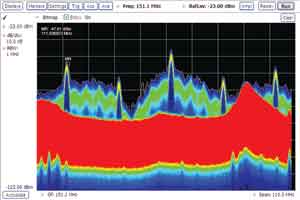

图 7使用数字荧光处理(DPX)技术考察DUT的EMI特性,立即发现问题。泰克公司实时频谱分析仪独有的DPX频谱显示技术每秒可以处理超过48000个频谱,保证能瞬时捕获和显示持续时间超过几十微秒的信号。在图6中,发生频次较高的信号用红色表示,发生频次较低的信号用蓝色和绿色表示。这样,可以立即看到哪些信号是连续的,哪些信号是瞬态的。瞬态信号偶尔出现,但其电平要比连续信号高出15dB。
图7 使用DPX在5s后发现的偶发瞬态信号。红色区域是频繁发生的信号,蓝色部分和绿色部分是瞬态信号

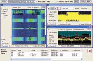

在使用DPX发现潜在问题后,还要触发和捕获信号,以便进一步进行分析。通过根据连续信号曲线定义频率模板触发,然后在频谱中捕获偶发的瞬态信号,可以轻松触发和捕获信号。持续时间超过10.3μs、高出频率模板门限的任何信号都会导致触发,并把触发前和触发后的信号存储到存储器中。图8左侧的三维频谱图显示了瞬态信号触发的4个采集结果。
图8 使用频率模板触发技术捕获以1s重复率发生的瞬态信号
现在可以全面分析信号了。图8中的标记显示了瞬态信号的重复率是1.0s,但瞬态信号的长度并不是一直相同的,而是在5次采集过程中在752μs到 200μs之间变化。这种重复频率和变化的脉宽提供了重要线索,以确定电路中瞬态信号的来源,在本例中是磁盘高速缓存操作,这种操作只在被测设备的特殊工作条件下才发生。
