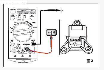

2.关闭点火开关,断开传感器的电子连接接头。黑色表笔插到仪器的“OUTPUT—”的插孔,另一端搭铁(使用鳄鱼夹),红色表笔插到“+OUTPUT”插孔,另一端与传感器的输入信号线连接(可以使用万用测试线),如图2所示。

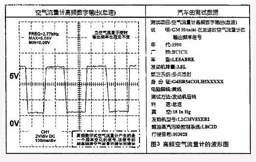

高频数字式空气流量计
高频数字式空气流量计出现在通用汽车3.8L V6型发动机上,它是日立(Hitachi)生产的传感器。此外,高频数字式空气流量计还应用于凌志(Lexue)以及其它汽车中。传感器的脉冲大多数幅值为5V,怠速时频率:2.77kHz。
ADD91 的操作方法
1. 模拟怠速时空气流量计的频率信号:幅值为5V,怠速时频率为2.77kHz。

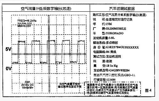

低频数字式空气流量计
低频数字式空气流量计出现在1980年代中期的通用汽车以及其发动机系统中,通常它的空气流量计会产生低速频率信号。幅值为5V频率为10~150Hz。
模拟方法与高频数字式空气流量计相同
