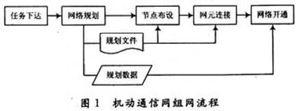

机动通信网具有机动、快速、灵活的特点,组网速度是机动通信网快速特点的体现,组网快慢直接影响到任务的执行效果。由机动通信网的组网流程图中可以看出,机动通信网的组网需要经过网络规划、网点布设、网元连接和网络开通四个环节(见图1)。因此,通过相应技术手段缩短这几个环节所需的时间就是快速组网技术的核心。

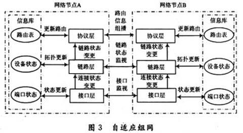

具备自适应组网功能的网元在互相连接后能够自动识别接入对等节点,针对相同属性的物理接口进行速率自适应,自动将接口连通状态上报给高层处理。网络内的核心交换和传输设备将与其相连接的对等节点的设备号、端口号、槽号以及获得端口速率等信息存储,形成互连设备拓扑信息库。针对话音和数据业务无需前期配置,可以直接在互连的中继和业务端口上配置PVC或SVC通道,进行业务传送。
自适应组网从链路层协议和路由协议等不同层次来实现。通过链路层协议实现中继链路两端节点的动态识别,获取节点对端信息和链路相关特性,进行节点的安全鉴别,检测中继链路的通断状态并向高层报告;通过实现动态路由协议,自动交互路由更新信息,并自动计算和更新核心路由表,从而达到网络路由随网络拓扑变化而自动更新(见图3)。
网络节点互连中继接口路由协议默认配置为动态路由协议。因为每台传输交换设备的Router-ID都是惟一的,无需关心网络节点何时接入网络,网络内的路由信息会自动交互并瞬间完成路由信息更新,使得IP类业务可以随着网络节点的接入即时使用。

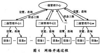

网络开通阶段的主要工作是将网络规划软件规划的业务数据下发和运行。使用网络管理系统的文件传输功能,利用在网元连接阶段建立的管理通道,一级网络管理中心把按照任务要求做好的规划数据分发给各二级管理中心,二级管理中心把规划数据配置到网络节点内各设备。整个过程由程序控制自动完成,减少了数据下发的人工操作,缩短了网络开通的时间。规划数据下发完成后一级管理中心根据二级管理中心上报网络节点内设备状态或直接对某二级管理中心进行查询,进而确定下发数据是否已经配置成功,掌握网络是否处于可用状态,最终完成网络的开通,其过程如图4所示。
