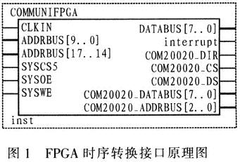

采用FPGA连接PXA270处理器与外设以解决PXA270处理器与外设直接连接时的时序不匹配问题。如图1所示,FPGA从PXA270处理器获得地址总线(ADDRBUS[17..14], ADDRBUS[9..0]),片选信号(SYSCS5),读允许(SYSOE),写允许(SYSWE),并提供双向数据端口DATABUS[7..0] (可根据实际应用修改为32位或16位等),中断(interrupt);同时,FPGA向COM20020提供特定的总线接口,包括 COM20020_DS,COM20020_CS,COM20020_DIR,COM20020_DATABUS [7..0],COM20020_ADDRBUS[2..0]等。

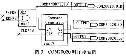

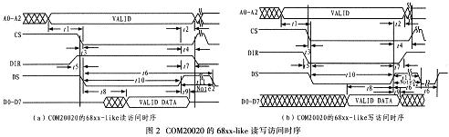

COM20020有80xx-like和68xx-like两种总线访问方式。这里中实现68xx-like访问方式,图2为其读写访问时序。
读写时序的共同要求为:片选信号CS必须先于DS至少5 ns,并且只允许在DS无效之后CS才能恢复为高电平;读写方向信号DIR应在DS有效前至少10 ns建立;DS高电平宽度不小于20 ns。两者的不同要求:写时序的地址总线先于操作脉冲DS至少15 ns建立,DS低电平不小于20 ns,数据总线有效数据必须在DS变高之前至少30 ns建立,保持至DS变高后至少10 ns;而读时序的地址总线先于片选信号至少15 ns建立,DS低电平不小于60 ns,DS变低到数据总线数据有效的间隔最大为40 ns,DS变高到数据总线高阻抗的间隔最大为20 ns,这是COM20020作为数据输出方给访问设备提供的特性。针对以上读写时序的要求,具体设计如下:DIR在一次操作中只有高或低电平一种可能,通过命令寄存器在操作前事先给出,而后给出使能信号,DS在CS有效之后变低,而在CS无效之前变高,以便数据可靠锁存。

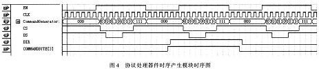

图3为COM20020的时序原理图,从时序分析可得出如下设计方案:DIR用于指示操作是读还是写,DIR=‘1’为读,否则为写。在操作前先对DIR 赋值;在EN有效时选择CS,CLK的下一次上升沿变为有效。这样是给写操作对COM20020数据总线准备数据之用,不影响读操作;DS选择在CS有效的下一个CLK上升沿变为有效,但在CS无效前两个时钟周期给出上升沿,以满足“片选信号CS必须先于DS至少5 ns,并且只能在DS无效之后恢复为高电平”,并且DS中间应有至少60ns的时钟宽度,因而保持3个CLK周期有效。图4为CommandGenerator时序仿真图。采用计数器进行时序同步。以下给出VHDL源代码。

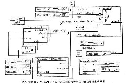

图5为批数据从WRRAM向外设传送的连续时钟产生和自动地址生成原理图。其中,lpm_counter0为带有异步清零和进位信号的增计数; AutoAccessDataNumsOnce在EN='1'时,产生一次批传送时钟,根据COM20020的长短数据包传送要求,在CCESSTYPE =‘1’时传送长数据包(512 B),否则传送短数据包(256 B)。FRE信号同时提供WRRAM的rdclock和lpm_counter0的clock信号。
图6为一次批数据向RAM中写,而后启动DMA传输,将数据从RAM送至COM20020的时序仿真。在WRCLOCK上升沿时,RAM将datain总线上的数据存储到WR_AD-DRESS所指向的字节地址空间,WRCLOCK信号是由PXA270的WE信号与分配给RAM的片选信号(高电平有效)相与而得。对RAM进行模拟写时必须确保AUTOWREN无效(低电平);在检验数据DMA传输的RAM输出环节,WRCLOCK应不再出现上升沿信号,以防RAM同时读写造成输出不定值。此外,每个数据从outputdata端口输出时,CS、DS在一定延时后(1个CLK时钟周期)给时序产生留足够时间。需说明:COM20020内部有2 K字节的RAM空间,用于存放待发送或已接收的数据包,在向RAM中写数据包前,指定该数据包的存放位置,然后将COM20020中的指针自动移动位置 1,则只需连续的向该RAM中写数据,而不必给出地址信号。
