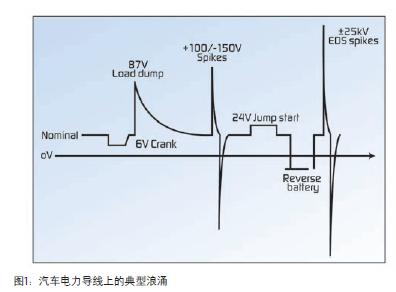

图1中显示了最常见的电源轨瞬态,从严重的低电平—高能量到高电平—低能量的瞬态变化。特别关注的是,这些电源系统上的瞬态变化应满足 ISO7637-2和ISO10605标准。
甩负荷和跨接起动产生了最具能量的瞬态。当汽车启动时会产生6V的瞬态突变,导致电源电压降至6V。当交流发电机产生充电电流时,充电电池与交流发电机断开,从而产生出甩负荷。
+100/-150V的峰电位是由于电燃汽油混合物时的点火程序所产生的。峰电位的频率决定于汽缸的数量和发到发动机的转速。
超出电池电压的过电压突然变更会导致24V的跨接起动瞬态。电池颠倒瞬态是由无意的颠倒电池而产生的。

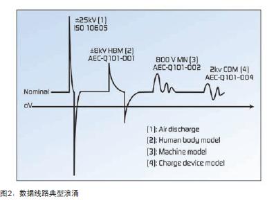

图 2显示数据线路上产生的瞬态主要是ESD浪涌。尽管此类浪涌为低能量,但是会产生强大的电磁场。

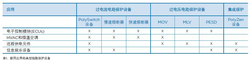

表1列出了几种网络应用以及常用于防止电路损伤的泰科电子的设备。
数据线路可以包括媒体传输线、数据总线传感器数据线路,应特别注意是否符合AEC-Q和ISO 10605标准。ISO10605 ±25kV的ESD浪涌测试可应用于整个系统,并可模仿人体接触周围电子模块所产生的ESD影响。AEC-Q标准注重设备强度,包括人体模型测试、机械模型测试和充电设备模型测试(AEC-Q200针对无源元件而AEC-Q101适合分立的半导体)。

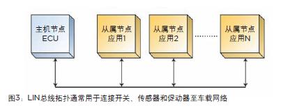

LIN总线拓扑利用一台独立主机或ECU(电子控制单元)以及多个节点,如图3所示。连接应用模块至车载网络使其可进行诊断和提供服务。

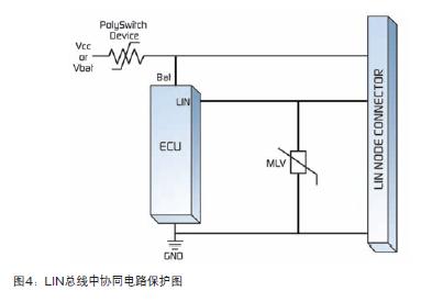

图4为协同的电路保护图,显示出一个设置在功率输入的可复位PolySwitch器件如何在电源输入端保护ECU和LIN节点连接器免受过电流情况的损伤,以及一个MLV(多层电压敏电阻器)如何为车载网络应用提供所需的高电流处理和能量吸收的过电压保护。

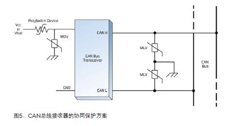

图5显示了如何在电源输入端应用可复位PolySwitch设备和MOV(金属氧化电压敏电阻器)从而避免因车载供电系统中心的浪涌电流和电压异常而产生的损伤。
CAN 接收器I/O上的两个MLV可提供较低电容分路防护,避免共模电压阶跃而产生的电磁辐射(EME)的影响。

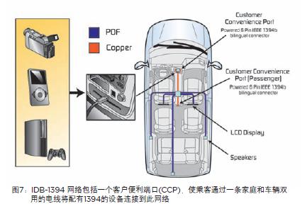

IDB-1394车载结构可分为内置网络和客户便利端口,简称CCP,如图7所示。该标准显示了一种类似于现有MOST标准的一种内置塑料光纤(POF)车载网络。然后,该网络更加稳固且更易使用。多种电子元件可以连接到此网络,如DVD播放器、视屏显示器、导航系统、无线电主机以及通讯设备。
CCP 端口包括一个车载等级1394b的物理层和连接器,允许用户将便携式设备连接到车辆,通过IDB-1394接口获取音频和视频服务。CCP端口采用标准连接器,专为该设备供电而设计。
其供电特点无需额外电池或单独电源线,让客户无需为插入的设备是否已经通电而担忧。

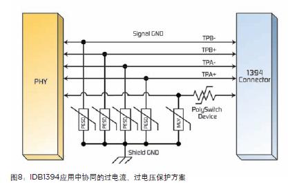

IDB-1394 为高速多媒体应用而设计,总线速度高达800Mbps且要求通电端口具有可复位过电流保护。如图8所示,PolySwitch设备可用于在出现故障时限制危险高电流。MLV可安装到供电总线上避免ESD浪涌和过电压瞬态所产生的损害。低电容PESD设备或PESD阵列也可安装在数据线路上帮助提供ESD保护。

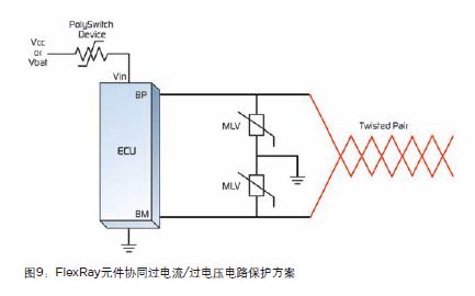

图9显示了ECU的调整后过电流/过电压保护方案。该方案利用一个PolySwitch设备进行过电流保护,

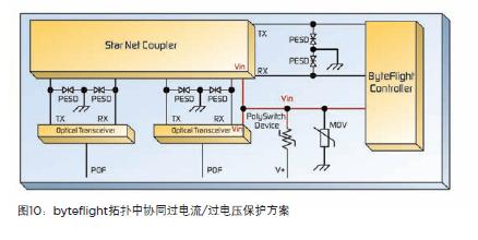

如图10所示,PolySwitch设备和MLV可以保护这些模块不受高能量过电压和过电流瞬态的影响而产生损伤。

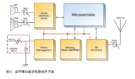

保护暴露在外的通讯界面不受因天线和仪器无线(RF)界面所产生的ESD和其他电压浪涌的影响是一个相当重要的设计问题。图2显示了一个PolyZen集成过电流/过电压设备如何帮助保护蓝牙模块的功率输入。MOV或表面安装的MLV也可用于避免车载麦克风和扩音器界面上出现电压瞬态。PESD设备可以用于避免电线出现ESD浪涌。
