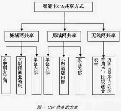

目前数字电视已形成几种较大的标准体系,如欧洲的DVB、美国的ATSC、日本的ISDB等,不考虑传输方式,在终端得到的包含加密信息的SI数据的方式大同小异,其中欧洲的DVB标准目前在国内有线电视市场应用最为广泛,已成了实事上的标准,在可预见的将来长期保持不变。基于DVB标准传输的卫星加密节目市场上,一直存在着将解密信息CW(ControlWord)控制字通过互联网进行传播,非法盗看节目的现象,这种方式通常被称为CW网络共享。随着网络的快速普及,这种共享越来越普遍,成本越来越低。通常共享有几种方式:
1.通过广域网在在加密电视信号所覆盖的区域里共享。
2.通过在局域网里小范围共享,例如一个家庭,宾馆饭店。
3.利用ZigBee等低成本无线连接方式在小范围内共享,例如家庭内部。
4.利用232串口进行一拖二的子母机共享。

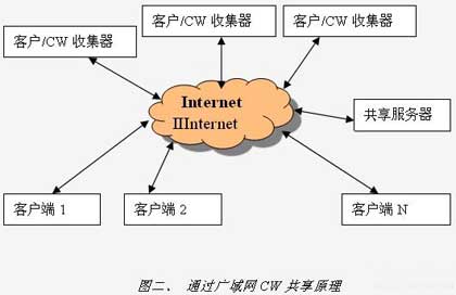

CW的网络共享的第一步是设法取得CW,而取得CW的方法有很多:利用插有正版智能卡的机顶盒取得所需要的CW,或者直接通过电脑将ECM送到读卡器后取得CW,例如一种叫做凤凰读卡器的就是这种。CW的网络共享的第二步是设法将CW扩散出去,如上所述,可以通过广域网,也可以通过局域网或无线网,还可以使用更简单的RS232串口。这种方式可以供不同的非法终端用户看不同频道,各种共享方式见下图:
共享CW收集器可以是连在服务器上的读卡器,也可以是插入智能卡的普通有网络功能的机顶盒,插入正版智能卡的客户端也可以当做CW收集器使用,共享服务器可以异地设置,可以不在同一个城市,甚至不在同一个国家,给查处带来很大的难度。如果机顶盒里嵌入P2P协议,甚至连服务器都不需要。随着机顶盒运行速度的提高,机顶盒的双向化,如果将软件一升级,机顶盒本身就可以变成一台共享服务器,CW共享将很容易泛滥。

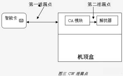

有两个地方可以获取CW:一是机卡通信过程;二是在机顶盒里嵌入后门程序,在CA库向解扰器设置CW之前将其截获,或者干脆从存放CW的寄存器里读取,然后通过串口或网络传播出去;除此之外的其它方法都是非常困难的。
