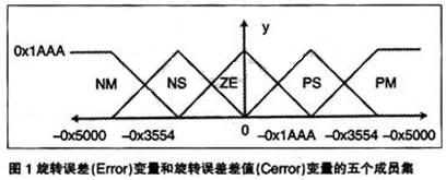

正如前面谈到的,为旋转误差(Error)变量和旋转误差差值(Cerror)变量定义了五个成员集:
1.NM:中等负值
2.NS:小负值
3.ZE:零
4.PS:小正值
5.PM:中等正值
图1显示了为旋转误差(Error)变量和旋转误差差值(Cerror)变量定义的五个成员集。这些成员集是三角型重叠,以提供良好的响应。每一组有一个0×1AAA的最大值。

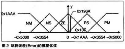

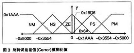

输入变量模糊化后产生了由五部分组成的向量,这五个部分相对应于模糊化成员集的中等负值、小负值、零、小正值、中等正值。每个组件对应的Y轴的值代表该明晰输入值的隶属度。向量含有旋转误差(Error)和旋转误差差值(Cerror)模糊化值被表示为数组×1[]和X2[]。
图2和图3图形化地显示了旋转误差[Error)和旋转误差差值(Cerror)模糊化值。

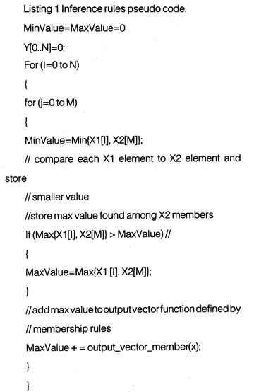

模糊推理规则通过操作模糊化数据来确定系统的行为。具体来说,模糊化数据对照规则表进行应用。在语言方面,这就是输入数据Error、Cerror与规则表进行比较。规则表中包含了成员集NM、NS、ZE、PS、和PM,并根据控制面来操作。输出是通过有效“推断”或“既定”的规则。推理过程的描述见如下伪代码清单:

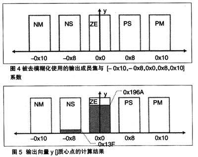

其中Y[ i]的i即为输出向量元素,是multCoeff[ i]的输出成员集应乘以的系数。其中,i可取1~5。公式计算结果即为去模糊化后的结果。
图4通过图形显示了被该应用使用的输出成员集与[-0x10,-0x8,0x0,0x8,0x10]系数。
假设,y[]=[0x0,0x13F,0x196A,0x0,0x0],则去模糊输出值如下:
Defuz=0×(-16)+319×(-8)+6506×(0)+0×(8)+0×(16)/0+319+6506+0+0=-2552/6825=“-0.37391
图5显示为输出向量y[]质心点的计算结果。
