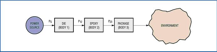

考虑图3所示的三体系统(与芯片相似),在管芯处产生热量并通过环氧树脂和封装将热量耗散至外部环境。组件1为管芯,组件2为环氧树脂,组件3为芯片封装。

图3. 三体模型与图2所示模型的比较。此时,管芯产生的热流动更为复杂。

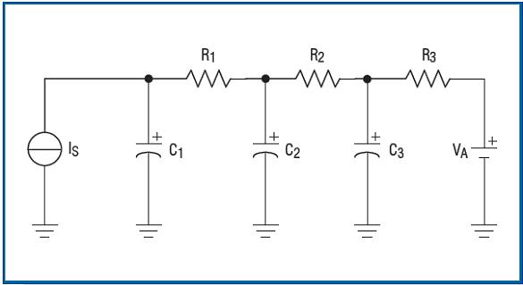

现在,我们提出一个类似的微分方程,用作电路建模,我们对电路进行仿真,并通过仿真得到温度读数。微分方程18、19和20可通过代表管芯产生功率的RC简单网络(图4)进行模拟。
图4中,电容的初始电压分别表示管芯(C1)、环氧树脂(C2)和封装(C3)的温度。VA表示环境温度,IS (流入电容C1的电流)表示管芯产生的功率。表示电容电压的差分方程为:
电容电压与管芯、环氧树脂和封装的温度直接相关。任何SPICE工具包均可方便地仿真RC电路。若已知具体芯片模型的R1、R2、R3、C1、C2和C3的适当参数,即可对该电路进行仿真,并直接以电容C1电压的形式读取管芯温度。
图4. 该RC网络用于仿真内部产生热量时芯片的瞬态热特性。

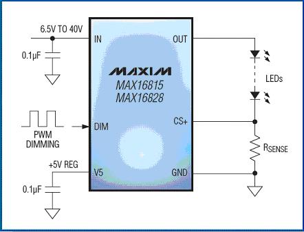

我们可利用以上得出的方程式和线性LED驱动器(例如MAX16828/MAX16815)验证RC仿真模型的实际应用。这些芯片工作在最高40V电压,几乎不需要外部元件,MAX16828能够为一串LED供电,最大电流可达200mA (图6)。MAX16815与MAX16828引脚兼容,功能相似,但最大输出电流可达100mA,而非200mA。两款LED驱动器都适合于汽车应用,例如,用于侧灯、汽车尾灯、背光和指示灯。如果内部MOSFET需要承受较大电流,而且具有较大压差时,MAX16828将需要耗散相当可观的热量(LED串的正向电压较低时,MOSFET会发生这种情况)。RSENSE两端的电压调节在200mV ±3.5%,该电阻用于设置LED电流。芯片的DIM输入为LED提供较宽范围的PWM调光,因为它能够承受高压,可以直接将其连接到IN引脚。为了直接显示管芯温度,我们对连接在DIM和IN引脚之间内部ESD二极管的正向偏压进行测量。该二极管偏置在大约100μA,其正向电压变化率为2mV/°K (这点可通过温控炉对器件加热进行验证),实验设置如图7所示。5V电源和56kΩ电阻提供100μA偏置电流,为ESD二极管提供正向偏置。驱动器设置为可向LED提供200mA的输出电流。
图6. MAX16815/MAX16828 HBLED驱动器的典型应用电路。

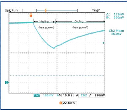

接下来的部分介绍如何利用测试装置,采集代表瞬时热特性的二极管电压,用于上述式7和式21的系统定义方程式。为了计算kA和θJA (代入式11),采用热风枪加热芯片。因为我们并不希望芯片内部产生热量,所以将芯片断电。利用热风枪加热元件会使封装、管芯的温度上升。可利用示波器测量二极管的电压,以监测管芯的温度变化(图 8)。
当芯片加热时,二极管电压按照指数规律迅速下降,与公式预测结果一致。接近曲线中间位置时,关闭热枪,使封装和管芯开始冷却。二极管电压又按照指数规律上升。我们并不确切知道有多少热量从热风枪传递到芯片。因此,为了消除该未知数,我们首先将式28调整为仅拟合曲线(图8)的上升部分(冷却)。这种曲线拟合使我们能够估算kA的最佳值。冷却期间没有热功率传递至封装,封装仅仅进行冷却,P = 0。因此,式28可简化为:

图8. 该二极管电压瞬态值包括表示外部热风枪加热(下降曲线)和移开热风枪后冷却(上升曲线)的指数曲线。

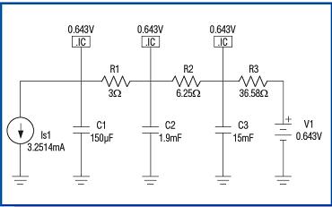

验证系统2的式30、式31和式32更加困难。必须在管芯产生热量,利用二极管正向电压测量管芯温度,并将温度值与提出的RC网络的C1电压仿真数据进行拟合。这项工作可利用MATLAB编程实现。在已知整个芯片初始温度的情况下,记录不同时间的瞬态热特性非常重要。按照这种方式,我们还可以求解RC网络的初始电容电压。利用相同的测试装置(参见图7),接通电流通道并在示波器上采集二极管电压(图11)。
记录三种不同耗散功率下的瞬态电压,用一条曲线模拟这些数据。图12所示曲线是第一组数据的拟合结果,此时功耗为1.626W;图13所示波形是实测数据与仿真数据的比较。同样,图14所示波形说明了RC网络对第二组读数(耗散功率为2.02W)的仿真;图15所示波形说明了对第三组读数(耗散功率为1.223W)的仿真情况。

图12. 采用图示元件值,该RC网络能够仿真由管芯产生热量时芯片的瞬态热特性。
