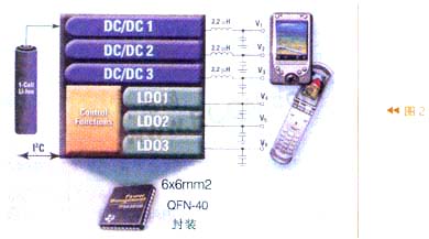

图2是TI公司的一种电源管理IC(TPS65021)的功能结构示意图。它由1节锂离子电池供电,由微处理器通过I2C与器件接口。TPS65021内部有控制功能电路及6个电源(3个DC/DC转换器,3个线性稳压器LDO,输出V1-V6电压)。它可以给手机供电及实现负载管理。

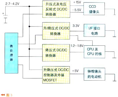

数码相机中有三种电源:系统电源、LCD电源以及白光LED驱动电源(背光照明及闪光灯电源)。系统电源部分由4个DC/DC转换器组成,如图3所示。它分别给CCD摄像头、I/F接口电路、CPU的核及伸缩镜头的电动机供电,通过微处理器可做负载管理,微处理器也可以根据工作状态要求来控制LCD背光亮度及闪光灯驱动电路。

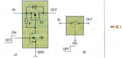

负载管理也可以由微处理器与多个负载开关组成。负载开关是一种功率电子开关,其基本工作原理如图4-a)所示,它由两个MOSFET(Q1:P-MOSFET及Q2:N-MOSFET)及一个电阻R组成。其工作原理是:在ON/OFF端加高电平时,Q2导通;Q2导通时将Q1的栅极拉到接近地电平,若其IN接电源电压VIN,则Q1的源极与栅极之间的-VGS≈VIN,则Q1相继导通,电源电压可经过负载开关给负载供电;若在ON/OFF端加低电平,则Q2截止;Q1的栅极及源极由电阻R连接,使栅极与源极同电位,即-VGS=0V,Q1截止,电源被切断,负载失电。负载开关的等效电路如4-b)所示。

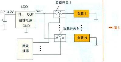

由微处理器及N个负载开关及N个负载组成的负载管理结构框图如图5所示。各个负载开关接在电源与负载之间,其ON/OFF端与微处理器的I/O口连接。在不同的工作状态时,由微处理器给各个负载开关的ON/OFF端输出逻辑电平;输入高电平的负载得电,输入低电平的负载失电。采用这种方案也能实现负载管理,主要用于一个电源带多个负载的产品中。

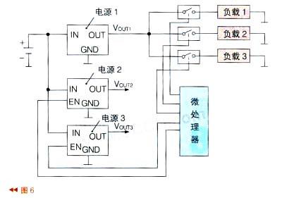

在实际应用中,往往由于电路复杂而采用电源管理IC及多个负载开关组成的负载管理系统,如图6所示。图6中有3个电源,输出不同的电压。电源1给负载1"3供电。为了控制负载1"3的通电或失电,在电源与负载之间设了3个负载开关。电源2、电源3则由电源管理IC来控制其负载的通电或失电。

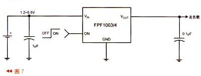

该器件典型应用电路如图7所示,输入电容一般为1μF,输出电容为0.1μF(都采用多层陶瓷电容器)。如在ON端加逻辑高电平时,开关导通(VIN=1.2V时,VIH≥0.8V;VIN=2.7"5.5V时,VIH≥2V);ON端加逻辑低电平时,开关关断(VIN=1.2V时,VIL≤0.35V;VIN=2.7V"5.5V时,VIL≤0.8V)。RDS(on)与VIN有关:VIN=5.5V时,RDS(on)≤30MΩ;VIN=1.2V时,RDS(on)≤150MΩ。
该器件最大的亮点是在这样小的封装时可连续供电2A,并且可工作于1.2V低压,其不足之处是尺寸太小,无法再集成过热关闭等保护电路。

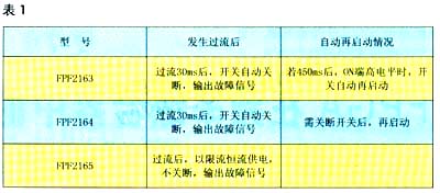

该系列FPF2163、FPF2164、FPF2165在功能上有一些差别,如表1所示。

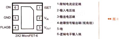

FPF2163/4/5的引脚排列如图8所示。

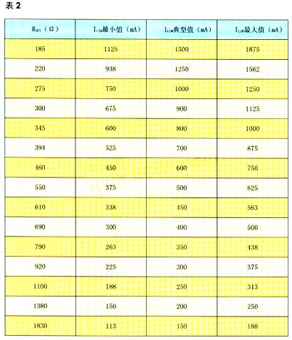

限制电流ILIM的设定与RSET有关,其关系式为:RSET=275.6/ILIM。式中RSET的单位为欧姆,ILIM的单位为安培。设定的限制电流有一定的允差,如表2所示。
