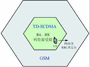

当系统负载拥塞时,TD-HSDPAPS数据业务能够承载在HS载波、R4载波或GSM系统上,而不被拒绝。本文通过外场测试的手段,重点考察当TD-HSDPAPS业务无法接入TD网络时,系统能够通过RRC重定向承载到GSM网络中,如图1所示。
图1 HSDPA PS 业务RRC 异系统间重定向策略

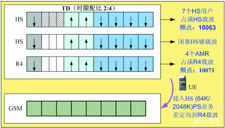

当HSDPA和R4载波资源被占满的情况下,新接入用户将重定向到EDGE/GPRS。如图2所示。
图2 测试方法

本文采用的测试用例基于TD-SCDMA现网中某室内分布系统的定点测试环境。测试终端静止均匀分布在被测小区的良好覆盖区内。测试小区配置2个 HSDPA载波和1个R4载波,2∶4上下行时隙配置,每个HSDPA载波中,HS-PDSCH单独占用2个时隙,HS-SCCH/HS-SICH配置两组。

(1)在HS主载波依次接入7个HS的业务(UL64K/DL2048K)。7个HS业务接入后,主载波的上行码道资源全部被占满。从RAB指派请求消息中可以看出,申请HS背景类业务(UL64K/DL2048K)被接入。
(2)在时隙配比为2∶4的情况下,辅载波依次接入4个VP业务,均承载在R4载波上,且占满R4载波上行码道资源。从消息RABASSIGN-MENTREQUEST中看到申请的业务为CS64K可视电话。
(3)在第2步的基础上再申请一个HS业务(UL64K/DL2048K)。因为HS和R4载波码道资源都被占满,再申请HS业务时,从RNC发往UE的信令中可看出,在TD网建立RRC连接时,RRC被拒绝,业务接入到了GSM系统中。RRCCONNREJ中看到被拒绝的消息中携带有GSM的信息。
分析RRC连接重定向消息的测试图,显示出从终端收RRCConnectionREJ消息到成功承载在EDGE/GPRS的接入信令过程。共进行3次测试,时延分别为6.12秒、7.38秒、5.99秒,重定向接入平均时延为6.5秒。
