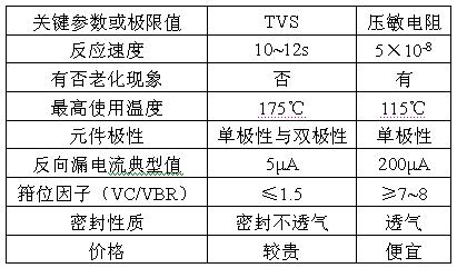

四、TVS与压敏电阻的比较
目前,国内不少需进行浪涌保护的设备上使用的是压敏电阻。压敏电阻是一种金属化物变阻器。TVS比压敏电阻的特性优越得多,具体特性参数的比较如下表所示。
