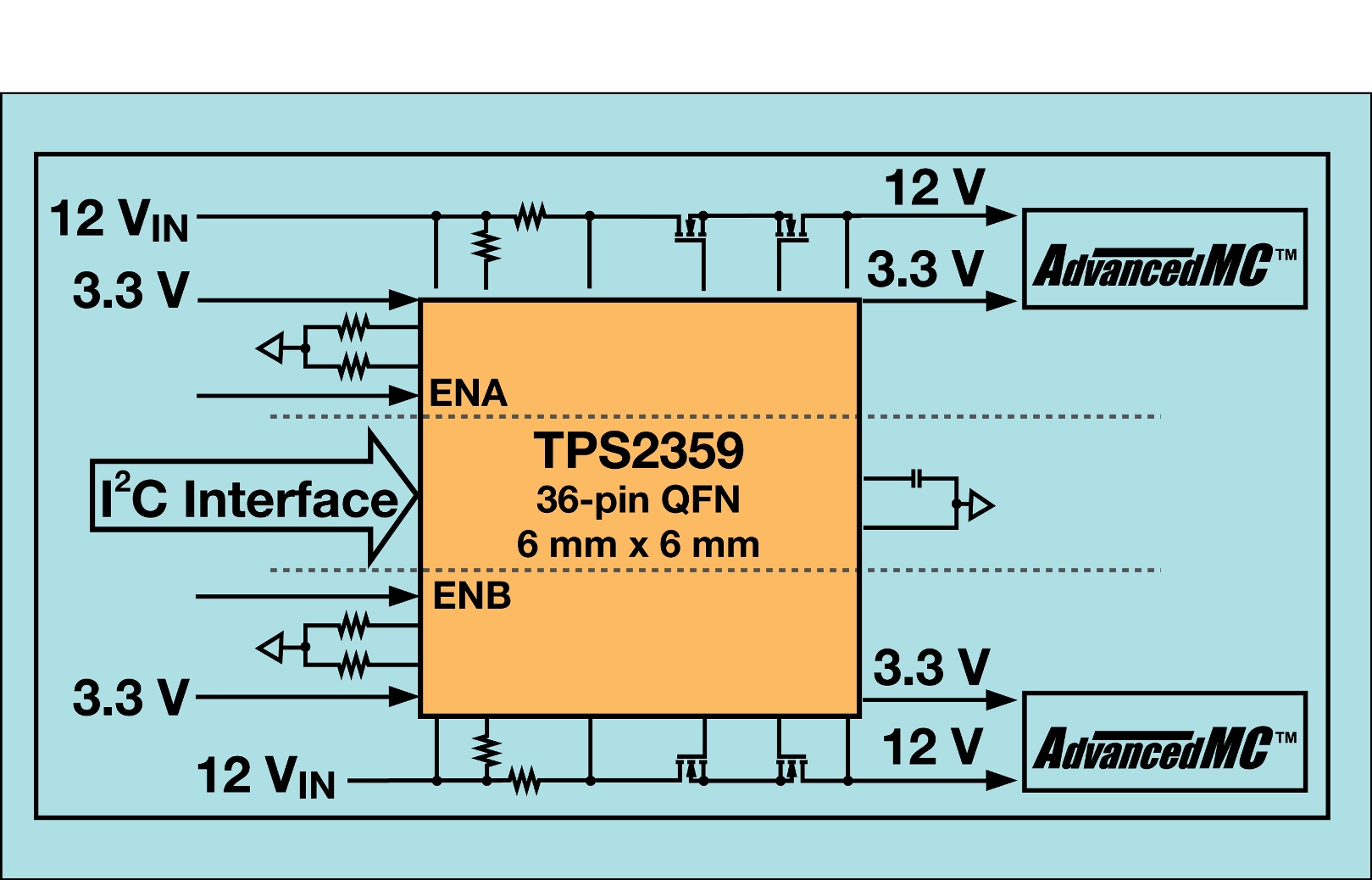

在迅速地扩大采用 ATCA 及 MicroTCA 之后,设计人员则面临智能型集成在严格的要求与时机方面的挑战。如图 3
所示,TPS2359 是一款双插槽 AdvancedMC 热插拔控制器,这类器件都是通过一个集成电路进行多个通道的控制和热插拔功能的。
TPS2359 能够进行两个 AdvancedMC 插槽的全面电源控制,并且完全符合 AdvancedMC 标准。该器件可通过热插拔和 ORing FET 控制来控制 12V PWR 和 MP 两个通道。低电流 MP 通道都是通过集成的 MOSFET 和电流分流进行内部处理,而 PWR 通道则使用外部 MOSFET 以实现最佳的整体系统解决方案。
图 3 TPS2359 双插槽控制器
通过直接控制各个 PWR 和 MP 通道,TPS2359 可充分利用智能型平台管理总线 (IPMB) 所需的 I2C 接口,并且可以针对电流限制、故障时间及电源良好阀值调整等对其进行编程。各个通道都有 6 个可通过 I2C 进行读取的状态位,这些位会指出电源良好、短暂过电流、故障、快速跳变 (fast trip) 、热插拔 FET 状态,以及 ORing FET 状态。电源良好、热插拔及 ORing FET 状态能使系统得知通道的运行一切正常。I2C 接口增加了系统的灵活性,以构建有助于预测系统行为及故障的历史记录。这种可编程性免去了使用外部组件的麻烦,从而进一步简化了设计流程,缩小了解决方案的尺寸并降低了成本。6 x 6 mm 的 36 引脚 QFN 封装大大降低了所需的板级空间。
相较于前面探讨的分立式 16 插槽 MicroTCA 系统实施,基于 TPS2359 的实施则能够将热插拔/ORing IC 的数量从 48 个降低至可管理的 8 个可寻址控制器。集成 3.3V 通道的热插拔 MOSFET 并使用 I2C 来设定关键参数有助于将组件的总数减少一半以上,也就是从必须的 465 个以上的组件数量减少为总共不到 200 个组件。在所需的物理空间方面,解决方案的尺寸则从 2200 mm2 缩小为 1300 mm2 以下,而且功能更加提升。对于有限的特定 AdvancedMC 电源接口而言,如此高度的集成度还增加了完全符合其要求的优势。为了进一步量化这一优势,TPS2359 电流限制电路的精度仅需要使用 1% 的电流容差外部电阻便能够同时满足 12V 通道对 ±10% 电流限制的要求。其他兼容的解决方案则无法达到如此高的集成度和精度。
