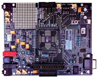

AN220D04评估板布满了跳线、连接器和引脚端子--这说明它具有通用性(图1)。评估板可使用户方便地对大量的信号、配置控制、时钟和功率选项进行选择。它包含一块子电路板连接器,供需要两三块FPAA的设备使用。具有两块芯片的设备仅仅通过子电路板传送其模拟信号,绕过主电路板上的FPAA位置。评估板还有一个扩展连接器,用以级联多块AN220D04电路板。
图1 尺寸为4.5×5.375英寸的AN220D04,内含一个1.9平方英寸的实验电路板区和许多跨接线、连接器和引脚端子,形成一个灵活的开发环境。你只要花几分钟了解线路图,就可以方便地使用这一开发环境。

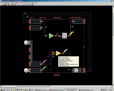

开发环境提供你电路的方框图。只要将光标移到任一个功能块上,你就可以确认其身份及参数设置(图2)。双击功能块就可以打开一个对话框,并可在对话框中交互地修改功能块的参数状态。除了为FPAA提供了一个图形化编程环境之外,开发软件允许你连接虚拟信号源和探头来驱动内置的仿真工具(图3)。绘图工具和仿真工具操作起来都很简单,并且对于用过原理图捕获和Spice软件的人来说安排得很直观。但要切记:以一二百美元的最低价格买到的只是一个基本工具,而不可能是附带有的许多响铃、鸣哨和功能等一整套EDA套件。所以,举例来说,Anadigm公司的仿真程序能使你在时域内洞察部件的行为,但是对于几乎所有其它方面来说,需要通过检查在评估板上运行的实际信号来了解部件行为。目前还没有现成的试验线路将仿真或行为模型输出到自己的Spice环境,也不存在本机工具采用外部元件的工具。这种局限性类似于你使用功率IC和ASSP时发现的局限性,因为功率IC和ASSP的制造商只提供有限的支持软件,但不提供与EDA环境其余部分连接的工具。
图2 AnadigmDesigner2的图形化开发环境可为评估板FPAA的配置提供基本的绘图工具,此外还可利用仿真程序以及关于各一个模拟阵列的可编程功能块的支持信息。

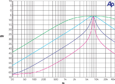

与分立IC领域极其类似,比较器和放大器是最简单的CAM。CAM列表中还有一些常用的功能,它们具有更高抽象级别,使你更加远离实现细节。例如,双二阶滤波器可在500 Hz"400 kHz范围内调节,这一频率范围又分为三段,对应于你选用的3个时钟频率。正如你对双二阶滤波器期望的那样,你可以选择低通、高通、带通和带阻传递函数滤波器。不过与你自己用几个运算放大器和许多电阻器制成的双二阶滤波器不同的是,双二阶CAM每次只能提供上述四个传递函数之一。调谐和Q值控制都是非交互的,但是,你选用0.15"70 (!)的Q值确实会限制增益范围(图4),这并不令人感到意外。
图4 双二阶滤波器
CAM允许你对转角频率、增益和Q值进行编程。带通滤波器曲线对应于8kHz转角频率,而对应的Q值分别为0.2(绿色)、1(青色)、5(蓝色)和20(深红色)。

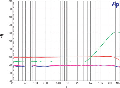

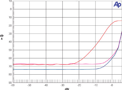

FPAA数据表中有关差分输入信号摆动的极限值是3.8V。但是,如果你将使你的信号达到或接近摆动阈值,就得小心谨慎。例如,输入单元提供一个可编程转角频率为34"470 kHz的抗混迭滤波器。THD+N测量显示当抗混迭滤波器不用时的1kHz曲线和20kHz曲线是叠合的(图5中的蓝色曲线和绿色曲线)。在1kHz频率下,THD+N恶化对于34kHz输入滤波器很小(深红色),但是,随着信号分量接近转角频率,失真分量随着小至-20dBV的信号幅度的增大而增大(红色)。固定幅度频谱扫描填入图5的信息(图6)。与不用抗混迭技术的0dBV基准测量值(蓝色)相比,THD+N恶化在输入端增加一个400kHz滤波器时大约为10 dB(红色)。把输入降到-6 dB可将采用400kHz滤波器的THD+N降低到0dBV无滤波情况给出的同样的相对电平(深红色)。注意垂直刻度是相对于输入电平的dB值。在输入保持在-6 dBV和滤波器转角频率调低到34 kHz的情况下,THD+N电平又增加大约5 dB,并显示出随信号接近转角频率而上升的特性。考虑到这些特点,你应该以尽可能达到的最快时钟速率操作CAM单元,以突出奈奎斯特频率并减少对临近滤波器转角频率的需求。同样,你只能在对期望的信号电平和带宽给予了应有的考虑之后才能使用输入滤波器,而且,如果你需要适应低转角频率和大的幅度,则可以考虑使用一个简单的外部滤波器配置。
图5 THD+N曲线表明,就某一给定的THD+N准则而言,输入单元的抗混迭滤波器会限制有用的动态范围,特别是当信号带宽接近滤波器转角频率时。图中,不使用抗混迭滤波器的1kHz (绿色)曲线和20kHz (蓝色)曲线是叠合的。滤波器转角频率设置为34 kHz的1kHz (深红色)曲线和20kHz (红色)曲线显示出性能的下降,特别是当信号接近转角频率时。

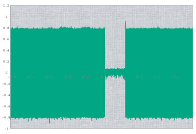

FPAA的配置内存包括一个影子RAM,它有助于最大限度地缩短配置时间,从而使包含FPAA在内的信号链的干扰最小。配置的更改可能会完全改变模拟阵列的内部资源分配,或者可能只是改变一个参数。利用膝上型电脑的串行端口对该评估板进行操作时,一种无效的配置更变--只是将现有电路和参数设置重新装载到部件中--大约会引起110毫秒的中断(图7)。装入来自嵌入式处理器或共驻PROM的配置数据的设备可以优化配置过程,从而进一步缩短装入时间。
图7 在这一开发环境中利用膝上型电脑来配置FPAA会使信号处理中断大约110毫秒的时间。
