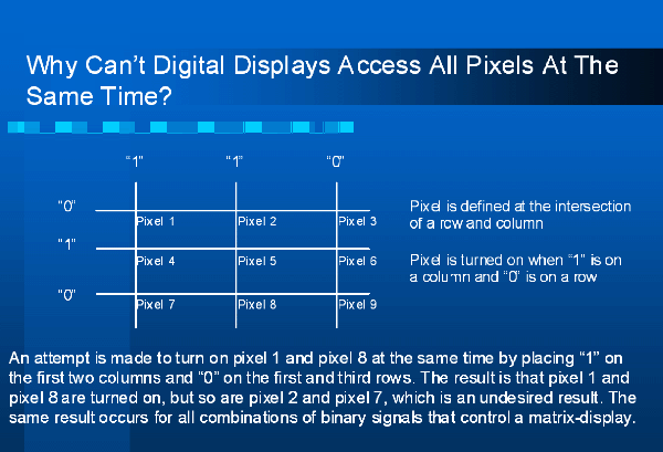

无源OLED显示器在每个像素点都有一个真正有源的器件——有机发光二极管(OLED),这个二极管可以用作显示器行和列上的幅度调制正交频分复用(OFDM)载波的解调器。虽然这种复杂的方法被用来在显示器中寻址像素,初看起来没有必要(毕竟对大多数显示器来说我们只需将行和列调到高电平或低电平),图1表明任何使用二进制 (数字)信号的方法都无法同时寻址一条线以上的像素而不影响其它线上的像素。如图1所示,尝试以数字方式控制不同线上的两个像素(图中是像素1和像素8) 将导致无意点亮两个以上非目标像素,如像素1和像素7,它们是像素2和像素8的镜像。

图文:为什么数字显示器不能同时访问所有像素?
像素被定义为行和列的交叉点。
当列为“1”、行为“0”时,像素被点亮。
为了试图同时点亮像素1和像素8,将前两列置“1”,第1行和第3行置“0”。结果像素1和像素8是点亮了,但像素2和像素7也被点亮,这是不想要的结果。控制矩阵型显示器的所有二进制信号组合都会产生同样的结果。

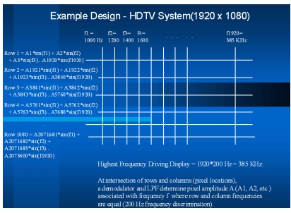

从图3可以看出,在200Hz频率分辨率条件下,1920×1080HDTV显示器可以用最大为385kHz的线频率实现。鉴频和显示器帧速率受图2中每个像素点的低通滤波器的截止频率控制。相同的385kHz最大频率同时驱动每条线,从而减少了对更快的逐行时钟的需求。由于图3中的显示器只要求低频率工作,与使用单个高频点时钟的显示器相比,在相同的像素亮度条件下功耗有显著降低。
图3:HDTV的最大频率
图文:在行列交叉点(像素位置),解调器和低通滤波器决定了与频率f有关的像素幅度A(A1,A2等),其中行频和列频是相等的(200Hz频率分辨率)。
