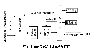

高精度压力数据采集系统框图如图1所示。压力传感器输出的模拟信号被放大调理后经模/数转换模块转换为数字量,传送给单片机,经过标定、运算及零点补偿等处理,在液晶显示模块上显示出来,同时可经串行接口传送到上位机,实现良好的人机交换,键盘提供人机交互的手段。

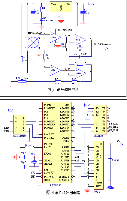

电路图如图3所示(图中只以一路传感器输出信号为例,未画出多路开关CD4051)。
信号经高精度压力传感器MPX2100DP变为电信号,通过CMOS型8选1多路开关CD4051选择之后,再送入放大电路,进行调理后输出到A/D模块ICL7135进行高精度模数转换。MPX2100DP的供电电压取为8V,它的满量程输出x由下式确定:
x=40mV×8V/10V=32mV(1)
对于电压输出逻辑电平定为5V,显然32mV的电压要进行适当的放大。
放大器采用MC33274四运算放大器,它组成一个仪表放大电路,具有高差模增益和高共模抑制比,输入阻抗高,可调节偏置电路。差模放大主要由U1A完成,U1B为电压跟随器,用来防止运放的反馈电流流入传感器的负端。零压力时,传感器的2和4端之间的电压差为零。设2端和4端的共模电压各为4V(传感器电源电压的一半),则U1A的端电压也是4V,该电压经U1C和U1D电路使其输出为零。输出端的零压力偏置由R4和RP1引入。R7值的选择从13端看过去的阻抗约为1kW,放大器的增益为:
(2)
选择125的增益使传感器满量程输出摆幅32mV可放大到125×0.032=4V(为电源电压的一半)。

单片机外围电路如图4所示。
(1)AT89S52介绍
单片机选用的是ATMEL公司新推出的AT89S52,该芯片具有低功耗、高性能的特点,是采用CMOS工艺的8位单片机。AT89S52有以下主要特点:
①采用了ATMEL公司的高密度、非易失性存储器(NV-SRAM)技术;
②其片内具有256字节RAM,8KB的可在线编程(ISP)FLASH存储器;
③有2种低功耗节电工作方式:空闲模式和掉电模式;
④片内含有一个看门狗定时器(WDT),WDT包含一个14位计数器和看门狗定时器复位寄存器(WDTRST),只要对WDTRST按顺序先写入01EH,后写入0E1H,WDT便启动,当CPU由于扰动而使程序陷入死循环或“跑飞”状态时,WDT即可有效地使系统复位,提高了系统的抗干扰性能。
(2)外围电路部分
接口电路的片选信号由74LS138对高位地址线P2.0(A8)、P2.1(A9)、P2.2(A10)译码后生成,主要有8155可编程接口电路片选信号CS_8155(Y0)、键盘接口片选信号CS_KEY(Y1)及液晶模块片选信号CS_LCD(Y2)等。LCD选用OCULAR公司生产的字符点阵液晶显示模块GD1602S,该模块能显示20×2的5×7点阵字符,功能强,与8位MCU接口方便;键盘接口设计为通用PC机接口(PS/2),是因为通用PC机键盘具有价格低廉、可靠性高、通用性好及操作方便等优点,而且维护方便,限于篇幅本文未介绍。A13、A14、A15组成多路模拟开关4051的编码地址线,Vxi即为4051按照键盘输入的地址选出的一路模拟信号,它将被送往信号调理模块进行放大调理。在恶劣的工业工作环境中,串行通信接口芯片很有可能受到静电的冲击而损坏,特别是在传输线架设于户外的使用场合,接口芯片乃至整个系统还有可能遭致雷电的袭击。本文选用的RS-485接口芯片SN75LBC184不但能抗雷电的冲击而且能承受高达8kV的静电放电冲击,最大传输距离约1219m,最大传输速率为10Mb/s;可以保证与上位机进行通信时稳定可靠。
