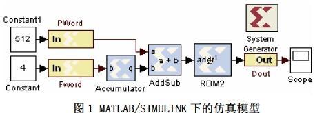

根据DDS 控制原理在MATLAB 环境中建立如下的模型(图1):其中在存储正弦数据的RO中设定Depth 为:4096,Initial Value Vector 为:2047*sin(pi*(0:4095)/2048)+2047, 即让System Generator 在编译过程中自动产生一个存储4096 个正弦数据的ROM。为了配合 使用开发板上的D/A 模块,ROM 中的每个值设置成12 位无符号数。Accumulator 模块用来进 行相位的累加,AddSub 模块将相位偏移量与相位累加值相加,作为ROM2 的地址输入。在仿真前,设置相位控制字为PWord=512,由公式算出移相后的波形应该较基准正弦波偏移

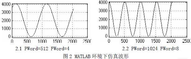

;设置频率控制字FWord=4,将仿真时间设置为2048,这样 从理论上我们应该可以看到两个周期的完整波形输出。运行仿真,可以在Scope 中观察到如图2.1 中波形。改变控制字的值,就可以得到不同频率、不同相位的波形(图2.2)。

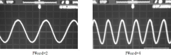

将生成的比特流代码下载到目标板,板上的开关信号作为用户接口控制FWord 的值,控制不同开关的关闭和开启,模拟不同频率控制字的情况,得到不同频率的波形,用示波器 观察开发板上J5 连接器的A 通道,得到如图3 的波形:观察波形,与由公式计算出的理论值吻合,证明了本文所介绍的方法的有效性、可行性。在ISE 的设计使用摘要窗口中,我们可以清楚的看到该系统所占用的芯片资源极少,由此可见,如果我们加大ROM 的深度,并且 通过DCM 时钟管理提高主时钟频率的话,能够很容易的实现更高频率、更高精度的DDS 芯片。
