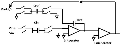

要形象描述CDC,我们必须对Σ-Δ转换器原理作一番介绍。图1是Σ-Δ转换器的简图。
为了清楚地了解其工作过程,首先我们看积分器的输入,经过长时间间隔后,该值必须保持为零。短时间微小的阶跃信号会转变成斜坡信号。通过将基准支路的输出提高到与输入支路的值相同来达到零平均值,反过来这还受到比较器输出的影响。这将参考点转变成具有逻辑1的并联电容。
电容充电然后反过来提供给积分器,这样积分器得到一个负的参考电压。因此输入端的高压导致大量逻辑部分,它们反过来频繁地运用(负)参考电压。密度通过下面的数字滤波转换成一个数字化的数值。经典的Σ-Δ转换器将未知的电压与已知的电压相比较,即采用两个已知的电容(通常相等)来作此比较。

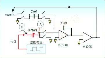

事实上是对电荷进行比较,因此电容可以用公式Q=C*V来比较,如果两个电压都已知(在此取相同的电压值)。同步电压信号也必须提供给输入支路,图2显示的是电容数字转换器。
这种方法带来了很多好处。由于与Σ-Δ转换器的关系密切,其众所周知的特性可以改进并采纳,这些特性包括高噪声抑制、低频时的高分辨率,以及能经济有效地实现高精确度。Σ-Δ转换器,几乎没有例外,具有一个相似的输入结构,因此不同的特别结构可以适用于特殊的测量任务,例如极低的电流输入、最大准确性或者更高的截止频率。
如果我们仔细地审视图2,可以清楚看到更多的优点。寄生电容在最初的近似值中不扮演任何角色。一个在节点A趋向于零的寄生电容具有零电位。节点B不为零,但是它由一个确定的低阻抗电位充电,因此在该节点的寄生电容将充电到一个平均值而不影响测量结果。节点A到B的寄生电容总是与测量元件并联,并且通常会出现一个偏移量。
现有的电容数字转换器能提供非常好的性能。例如ADI的AD7745可达到24位分辨率和16位精度。
图1:Σ-Δ转换器的简图
图2:电容数字转换器

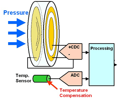

依靠几何变化的传感器的例子有压力传感器、液位传感器和位移传感器-这些传感器都是简单地移动固定导板之间的电介质。压力传感器使用具有固定尺寸的两块导板作为膜;由于导板有弹性,作用在传感器上的压力就会改变它们之间的距离。
由于热扩散,温度传感器需要考虑改变的几何形状。设想两个电极中的一个附着在芯片上,另一个附着在由金属或陶瓷构成的支架上,因此支架自己作为传感器。以陶瓷为例,能够承受非常高的压力和侵入的媒介。与经典的惠斯通电桥相比较,电容压力传感器的主要优点是对输入电流的要求更低,使得他们特别适合于诸如轮胎压力控制之类的应用。

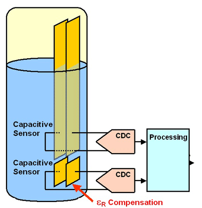

在一个液位传感器中,一对固定的导板浸没在要测量的液体中。制造商能够以非常低的成本制造出印制导体。第二对导板附着在底部,可以检测出由于温度或其他影响导致的电介质变化,如下图所示。
在所有方法中,都证实了Σ-Δ技术是非常令人满意的。许多情况下,无论如何数字滤波器都是必要的,它们可以用来实现必需的动态特性。例如,在液压传感器中需要非常长的时间常数,而接近传感器必须适应变化了的四周环境(如湿度传感器要适应雨或冰)。
