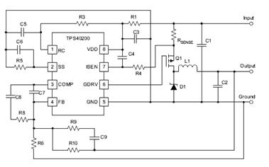

例如,图 1 显示的是低成本简易降压稳压器电路。它由一个 PWM 控制器、电感MOSFET二极管以及少量的电阻和电容组成。如果要求更高的效率,则您可以用一个 MOSFET 代替二极管,并使用一个能够实现同步降压运行的 PWM 控制器。
图 1 简单的降压稳压器

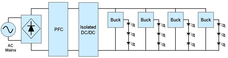

图 2 显示的是一个利用降压稳压器进行电流调节的高功率、多串照明应用的各个子系统模块。
图 2 使用降压稳压器的典型高功率LED照明系统
AC 电源输入经过整流,供给一个功率因数校正 (PFC) 升压电路,其 PFC 会产生一个 400V 的高压,从而向下游隔离 DC/DC 转换器提供输入。之后,该 DC/DC 转换器输出被用于产生一个低压总线(一般为 12V 或 24V 范围),从而向经过降压调节的 LED 串供电。
这种方法拥有较高的效率,也是最小 LED 串的理想选择。但是,对于那些具有 4 个或更多串的高功率应用来说,组件数量和成本都会有所增加。就电子组件厂商和供应链来说,可能会有可观的销售。然而,对于照明设备厂商及其用户来说,高成本并不利于产品的广泛使用。固态照明的长期稳定发展需要的是低成本驱动电路,它可以让这个市场成型并顺利发展。

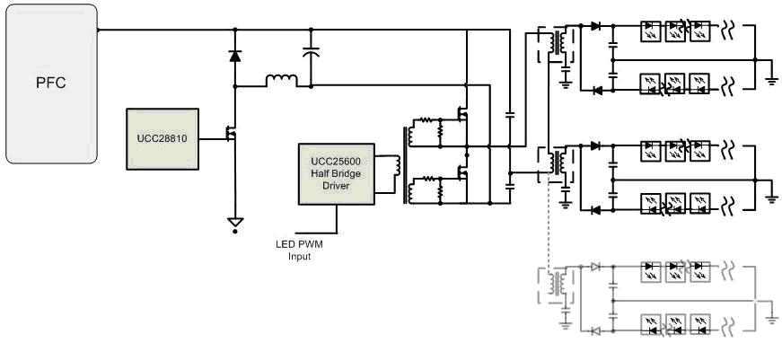

图 3 显示的是一个串联输入多并联 LED (SIMPLE) 驱动器。它是一种高性价比的多 LED 串驱动方法。除 PFC 外,它是一种两级方法,包括一个反向恒定电流降压稳压器和一个下游 DC/DC 变压器电路。它极为高效,具有优异的串电流调节功能,并且(最为重要的是)还是一个低成本的方法。它本身还可以具有为每个串加装的单无源作用硅芯片控制的整流器 (SCR) 消弧电路冗余。如果一个 LED 或串开启,它不会释放其余串。
在我们深入研究其运行情况之前,让我们首先对那些使用 SIMPLE 驱动多变压器方法时突出的问题进行一些讨论。首先,我们要注意,这是一种电隔离设计,其二次侧输出电压可设计在 SELV 电平以下。当输出电压保持在 SELV 电平以下时,其就消除了让照明设备与电源结合的要求,并且互连获得了安全机构的许可。让输出保持在这些电平以下,增加了其本身的灵活性,从而使各种灯具可以满足许多其他照明应用的要求。电源仍然要求安全许可,正如本文中讨论的所有离线解决方案一样,但是灯具却不需要。
另外,从散热管理的角度来看,这种隔离设计则更加理想,因为没有了对 LED 接近性或接触金属附件的诸多限制。另一个显著的特点是,它不要求输出端反馈。这就去除了光电或其他安全规定的隔离反馈器件。最后,我们来看这种二次侧的简易性。它只有很少的无源组件,并且没有偏置电源、有源组件或任何种类的控件。
谈及运行,SIMPLE 驱动器拥有优于 1% 的极好的串电流匹配。它具有可获得高效率的谐振运行,并且随着串数量的增加其性价比也会更高。
图 3 SIMPLE驱动多变压器
概述
PFC电路的输出为反向降压电路的输入。反向降压经过配置,产生一个恒定电流输出。这种电流下,系统闭环位于附近。它产生的电流输出向下游供给 DC/DC 变压器电路,而该电路由一个半桥接控制器、两个 MOSFET、电容 C1 和 电容 C2 以及一些变压器组成。之后,该电流经过半桥接 MOSFET 开关,到达串联变压器的一次侧。电容 C1 和 C2 服务于许多功能。它们可用于为半桥接建立一个分压器,同时它们还是谐振电路的组成组件,也是 DC 阻断电容,这有助于防止变压器饱和。
谐振运行允许 MOSFET 开关以零电压开关 (ZVS) 进行开关运行。这就降低了开关损耗,并强制输出二极管至零电流开关 (ZCS),从而有助于效率最大化。
现已转换为 AC 电流的 DC 电流通过所有串联变压器的一次侧前后谐振。可串联放置的变压器一次侧数目十分灵活,因为可以选择绕组比来支持许多变压器或 LED 串。计算匝数比需要考虑的是串数,这是由于其规定了变压器的数目以及每个串的正向电压。

在本例中,我们使用了两个变压器来驱动四个 LED 串,其电流为 1A。每个串都拥有十只高功率 LED。
假设:LED 正向电压 Vf = 3.5V,且一个串电压=35V
由于我们将 DC 降压的输出工作点设定在 280V,因此它现在作为 DC/DC 变压器电路的输入。这就意味着,施加于串联一次侧的电压将为电容分压器(由 C1 和 C2 组成)电压的 1/2,从而在串联一次侧布局上获得 140V 的电压。
现在,匝数比的计算就变得十分容易了,如方程式 1 所示:
每个变压器的一次侧电压 (VP) =桥接电压/变压器数=140V/2=70V
匝数比(方程式 1)
其中:
NP = 一次侧匝数
NS =二次侧匝数
VS =二次侧或 LED 串电压
VP =每个一次绕组两端的电压
要计算反向降压的电流输出设定值,其中每个变压器驱动两个 LED 串,首先必须认识到交替半周期中每个变压器中只有一个串在导电。这就是说,在睡眠期间维持 LED 导电而必须向导电串提供的电流必须是 LED 电流的两倍。理想 LED 电流为 1A 的这种情况下,每半个周期向 LED 和滤波器电容提供的电流为 2A。
要计算降压稳压器,设定电流值 (ISet) 如方程式 2 所示:
(方程式 2)
