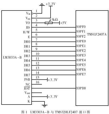

由于LM3303A-B具有串/并行多种接口方式,针对DSP外围I/O丰富且处理速度快的特点选用8位并行的接口方式,这种方式下虽然接线多,但是速度比串行要快得多,所以将PSB引脚接高电平。
DSP 与LM3303A-B之间的接口电路如图1所示。由于LM3033A-B是3.3V简体中文图形液晶,所以DSP与液晶之间不用电平转换。其中DSP 的IOPE0~IOPE7用作数据接口,与LCD模块的数据线DB0~DB7相连,完成与LM3303A-B 间的数据传送;IOPF0与RS相连,决定是数据(RS=0)还是命令(RS=1);IOPF1与R/W相连,决定是写入(RW=0)还是读出(RW=1); IOPF2与E相连,工作状态使能。IOPD0与/RST相连用于复位。VDD接+3.3V输入电源。A与K引脚间的电压为显示屏内部发光二极管提供电压,使其产生背光;参考文献中要求调节显示屏的对比度是在V0与VOUT之间串接一个电位器,但在实际应用中无法实现,而是采用V0直接接+5V的上拉电阻且空出VOUT,可以有效地调节显示对比度。

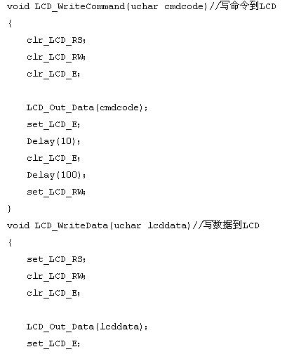

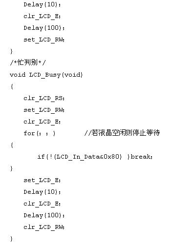

液晶初始化需首先进行复位清屏,如果液晶显示屏正常工作,便可写命令到LCD。其中用到用户定义的函数LCD_WriteCommand(uchar cmdcode)和函数LCD_Busy(),其作用分别为写命令到LCD和判断ST7920内部是否处于忙碌状态。这里值得注意的是,当ST7920在接受指令前,DSP必须先确认ST7920内部处于非忙碌状态,即读取BF标志位时BF需为0,方可接受新的指令。
3.3 ST7920的读写时序
在软件设计过程中,只有产生符合ST7920的读写时序后才能对液晶正确操作,否则液晶显示屏不会有任何输出。
本系统中的DSP主频为30MHz,相对而言,液晶属于慢速的外设,所以在读写子程序中应该插入一些延时等待。根据图3和图4中的时序图可以编写以下读写子程序(其中为了提高程序的可移植性与可读性,在程序开头都用了宏定义,限于篇幅在此不再给出):

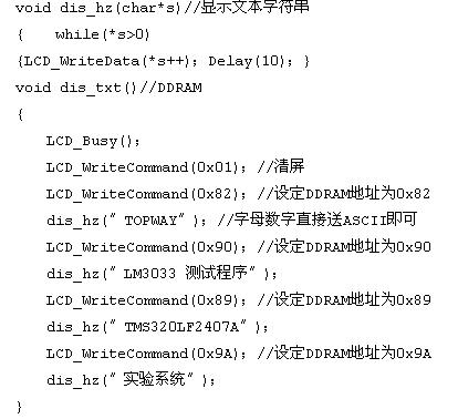

液晶初始化完成后,可调用函数void dis_txt()进行文本的写入与显示。详细代码如下(其中函数void dis_hz(char*s)用来显示字符串):

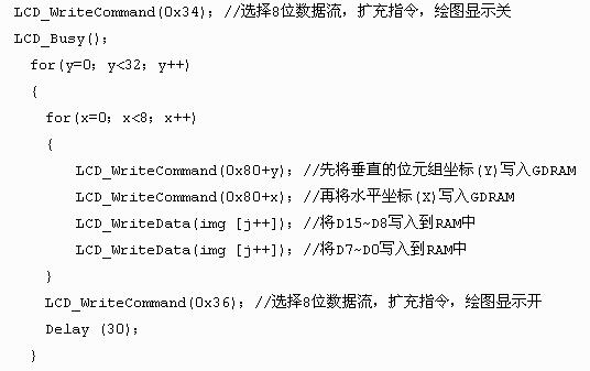

液晶显示屏显示图片,调用void Disp_Img(uchar*img)函数,先完成地址归位和清屏等相关工作,其后的关键功能代码实现如下:
