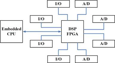

在许多情况下,单一的处理器技术并不足以解决应用的需求,因此,混合式架构逐渐成为发展的方向。如图1所示,嵌入式处理器用于进行系统管理、用户界面和数据分析,而DSP负责与I/O模块和对数据进行初步处理等任务。这种混合式架构在嵌入式系统设计中变得十分普遍。
图1:嵌入式处理器用于进行系统管理、用户界面和数据分析,而DSP或FPGA负责与I/O模块和对数据进行初步处理等任务

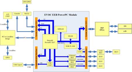

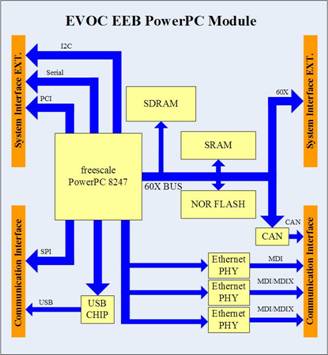

基于EVOC EEB PowerPC模块的集成式嵌入式系统架构与图1所示的简单方框图相似。它使用Freescale PowerPC嵌入式处理器运行VxWorksLinux实时操作系统。PowerPC通过内部的60X总线或PCI总线与DSP/FPGA相连接。 DSP/FPGA直接连接至AD采集芯片、开关量输入输出等外围接口。
图2:基于EVOC EEB PowerPC模块的集成式嵌入式系统示意图
图3:EVOC EEB PowerPC模块框架
