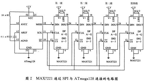

图2所示为4片级联MAX7221通过SPI与ATmega128连接的电路图。该系统最多可以驱动32位数码管。由于数据是单向传输,因此将ATmega128配置为主机,MAX7221配置为从机,可以省略从机向主机传输数据的线路。在这种级联连接方式中,所有MAX7221的CS都连接在一起,其片选是通过在要传输的数据前增加空操作指令来实现的。
例如,要向第二级的MAX7221传输数据,应当在时序到来之后首先传输一个空操作指令(0X0000),然后再传输数据。要向第三级的MAX7221传输数据时,要先传输两个空操作指令,以此类推。值得一提的是,如果要用这种级联方式设计个数不是8的整数倍的数码管显示驱动器,必须要为各个MAX7221分配平均的扫描位数。
例如,如果需要12位数码管显示,那么采用两级级联驱动,每个MAX7221驱动6个数码管;如果需要11位数码管显示,那么一级驱动6个,一级驱动5个,但扫描限位仍然都设定为6,只将其中一个空接。这么做是因为MAX7221对8位数码管的扫描能力是一定的,在相同亮度的等级下需要进行扫描的数码管个数越多,数码管看上去就越暗。如果各级MAX7221设定的扫描限位不一致,尽管设定了相同的亮度等级,实际显示的亮度也会有所差别。

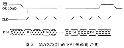

图3是MAX7221的SPI传输时序图。

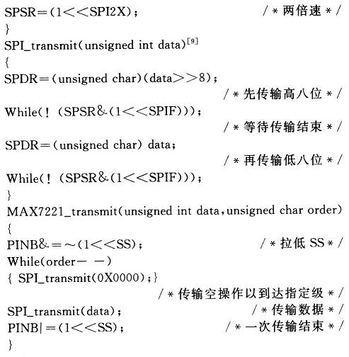

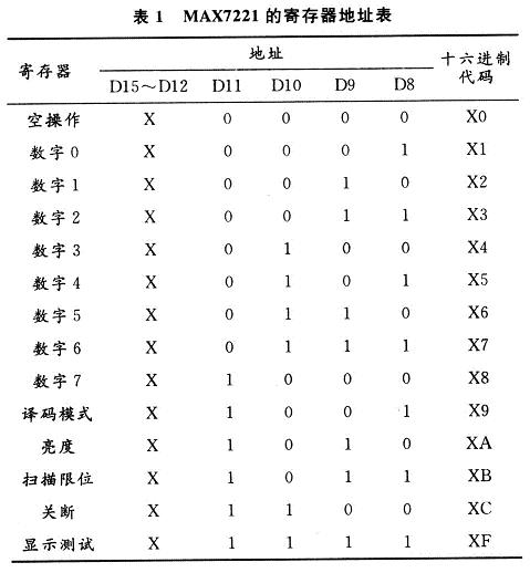

根据MAX7221的SPI时序图及寄存器地址表,可以编制出相应的ATmega128 SPI子程序。SPI_init()用于初始化ATmega128的SPI口,设定时钟极性和频率等参数;SPI_transmit()用于在时序到来时连续传输16位数据;MAX7221_transmit()用于总体完成从CS被拉低到数据传输结束的全过程,并将级联情况也考虑了进去。

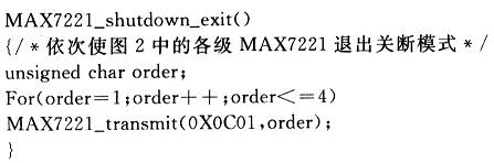

需要注意的一点是MAX7221一上电就进入到关断模式,所驱动的数码管无任何显示,必须首先退出该模式进入到正常工作模式。相应的子程序如下:
