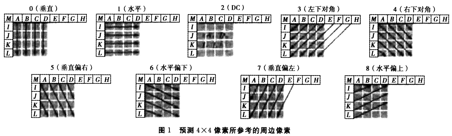

帧内编码用来缩减图像的空间冗余。为了提高H.264帧内编码的效率,在给定帧中充分利用相邻宏块的空间相关性,相邻的宏块通常含有相似的属性。因此,在对一给定宏块编码时,首先可以根据周围的宏块预测(典型的是根据左上角的宏块,因为此宏块已经被编码处理),然后对预测值与实际值的差值进行编码,这样,相对于直接对该帧编码而言,可以大大减小码率。如图1。

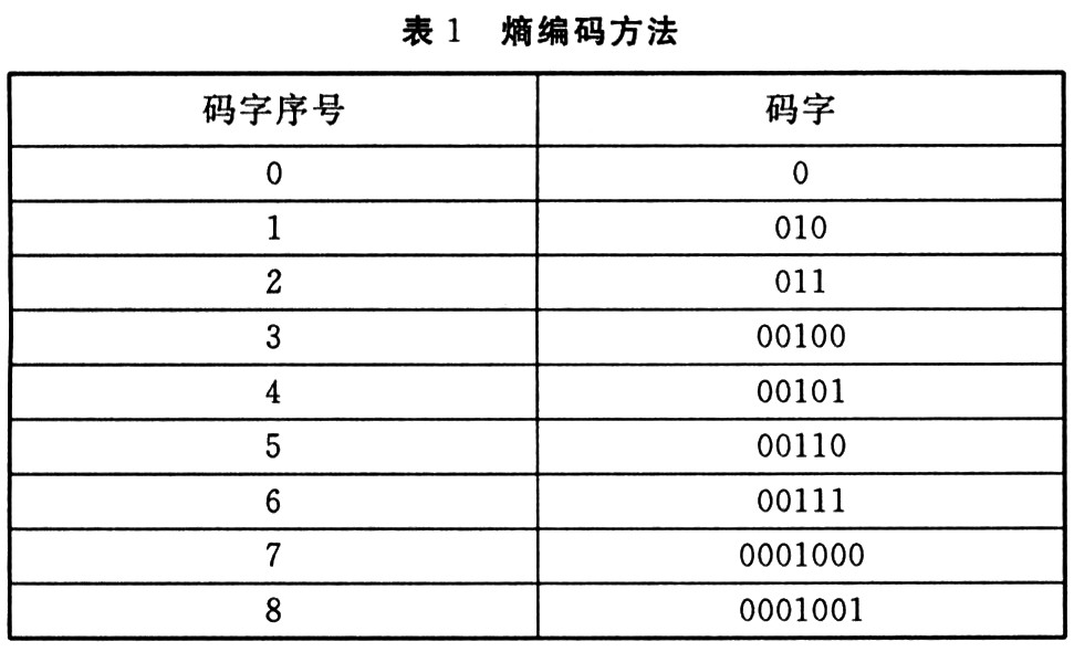

(1)Exp-Golomb码:最简单的熵编码方法是对所有的句法元素,除了量化系数外,使用单一无限可扩展的码字表,这样就不必为每个句法元素设计一个专用的VLC表。它适用于除变换系数之外的所有符号,如头部等句法元素。它是有规则结构的可变长编码(如表1)。

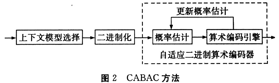

(3)CABAC方法:算术编码使编码和解码两边都能使用所有句法元素(变换系数、运动矢量)的概率模型。为了提高算术编码的效率,通过内容建模的过程,使基本概率模型能适应随视频帧而改变的统计特性。内容建模提供了编码符号的条件概率估计,利用合适的内容模型,存在于符号间的相关性可以通过选择目前要编码符号邻近的已编码符号的相应概率模型来去除,不同的句法元素通常保持不同的模型。可知基于上下文的自适应二进制算术编码算法的基本步骤是:①对每个语法元素,根据其上下文选择概率模型。②基于局部统计自适应调整概率统计③使用算术编码。实现方框图如图2所示。
上下文概率选择:根据过去的观察选择“上下文概型”。该模型为一个或几个二进制符号位的概率模型,它可以从有效模型中选择,它们是根据最近概码的数据符号的统计得来的。上下文模型储存每个二进制符号是1或0的概率。二进制化:将非二进制符号(变换系数或运动矢量)转换成二进制码。ABAC只处理1和0。
算术编码引擎:一个算术编码器所选择的概率模型对每个位进行编码。对每个位只有两个子区间(相当于0和1)概率更新:所选择的上下文模型根据实际的编码值加以更新(如位值为“1”,则频度“1”的概目增值)。
