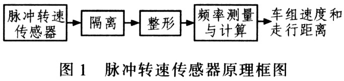

从上式可知,测量列车速度就是检测列车车轮转速和列车轮径。脉冲转速传感器安装在轮轴上,轮轴每转动一周,传感器输出一定数目的脉冲,使脉冲频率与轮轴转速成正比。输出的脉冲经隔离和整形后直接输入计算机CPU进行频率测量,再经换算从而得出车组速度和走行距离闭。其原理框图如图1所示。

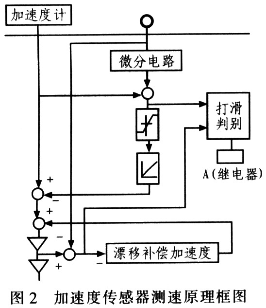

加速度传感器是一种能够测量加速力的电子设备。加速力是物体在加速过程中作用在物体上的力,可以是常量或变量。一般加速度传感器根据压电效应原理工作,加速度传感器利用其内部由于加速度造成的晶体变形产生电压,只要计算出产生的电压和所施加的加速度之间的关系,就可将加速度转化成电压输出。还有很多其他方法制作加速度传感器,如电容效应、热气泡效应、光效应,但其最基本的原理都是由于加速度使某种介质产生变形,通过测量其变形量并用相关电路转化成电压输出。
轮轴脉冲转速传感器也存在一定缺陷:即车轮空转或打滑会使列车速度的测量结果存在误差,为解决此类问题,在列车车轴上加装一个加速度传感器,配合脉冲转速传感器使用。该方式工作原理:在列车打滑期间,把机车的内加速度作为测速的信息源,该信息与车轮旋转的状态等信息不相关,而在其余工作时间仍用轮轴脉冲传感器测速,所以该方式称为基于惯性加速度传感器的测速。在车轮打滑时,由加速度传感器测得加速度及车轮打滑前加速度的倾斜分量,而计算出车轮打滑时的列车运行加速度,再将该值积分即得车轮打滑时列车实时运行的速度。具体原理如图2所示。
