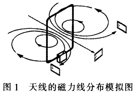

2.2.1 电子标签的方向性
由于无源电子标签是通过与读写器天线磁场耦合来获得能量,所以标签的方向性直接影响耦合系数,近而影响能量的获取和通信的可靠性。当标签的方向性和读写器天线处于最佳耦合时,磁力线与电子标签成直角。电子标签能够获得最好的读写效果。但是,若将电子标签移动到天线的两侧,这时标签的放置位置和磁力线方向平行。此时方向性最差,读写效果也最差。图1为天线的磁力线分布模拟图。

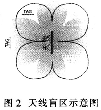

2.2.2 天线盲区
由于环形天线的电磁场在其临近区域分布不均匀,因此会出现读写盲区。如图2中黑线勾勒出的范围之外区域一般为单个天线的读写盲区。经反复实验证明将电子标签摆放位置转到与最佳位置成40°角区域时,一般可正常读写操作。

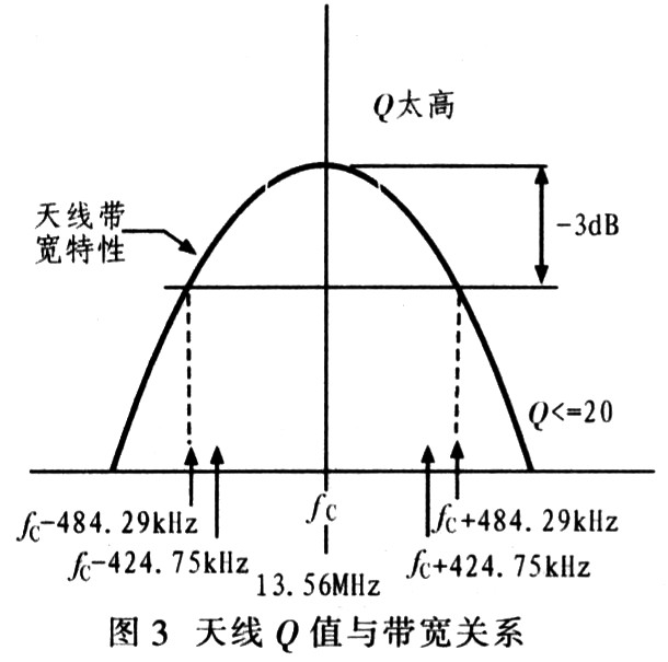

2.2.3 天线品质因数Q
对于电感耦合式射频识别系统的天线.在其尺寸不变的情况下,Q值越大意味着天线线圈中的电流强度越大,输出功率越强,读写距离就越远。品质因数Q的计算公式为:
式中,f0是工作频率(13.56 MHz),L是天线的等效电感,R是天线的等效并联电阻。通过p很容易计算出天线带宽B:
由式(2)可看出,天线的传输带宽B与品质因数Q成反比。因此,过高的品质因数将导致带宽缩小,降低读写器的调制边带信号幅度,导致读写器无法与标签通信。天线Q值与3 dB带宽的关系曲线如图3所示。由图3可看出:环形天线与50 Ω的负载相连时,其Q值最好不超过30。为了优化天线的性能。读写器匹配电路的驻波比应小于1:1.2。
天线设计完成后,使用矢量网络分析仪测量天线品质因数及带宽。若带宽不符合要求,可加并联电阻调整。
设天线的谐振电阻为Rpor,理想品质因数为Qreqtuired,则:
假设利用频谱分析仪实测的天线品质因数为Qreqtuired,则相应天线的阻抗为:
最终天线需要并联电阻R:
该设计按以上步骤设计天线品质因数,其Qrequired=30。

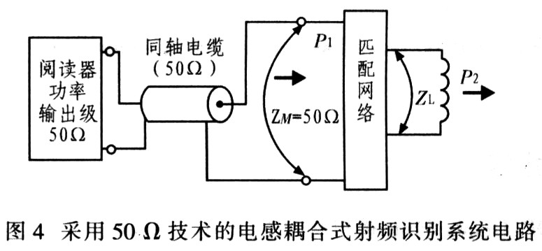

2.2.5 匹配网络
本文研究的RFID读写器频率为13.56 MHz,为有效抑制功率反射、寄生辐射等高频效应,通常是将读写器天线通过同轴电缆连接到读写器的高频模块,同轴电缆阻抗为50 Ω。因此,天线的阻抗匹配就是通过一定的无源匹配电路来改变读写器天线的输入阻抗,使其与同轴电缆的阻抗保持一致,这样就可使能量通过同轴电缆几乎无损失的从读写器传送出去。图4为采用50 Ω技术的电感耦合式射频识别系统电路。
