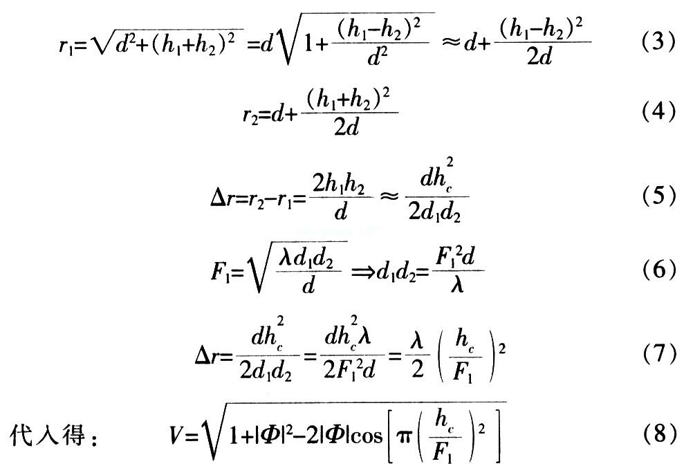

在微波的传播过程中,在接收点除收到直射波外,还会收到经地面反射的反射波。反射点到直射波的垂直距离称余隙hc,接收点的合成场强与自由空间场强之比称为地面反射引起的衰落因子,用V表示,单位为dB,hc/F1称相对余隙。借助余隙hc计算V,其计算过程如下:
式中,r1为直射路径,m;r2为反射路径,m;△r为行程差,m;hc为余隙,m;F1为第一菲涅耳区半径,m;φ为反射系数。

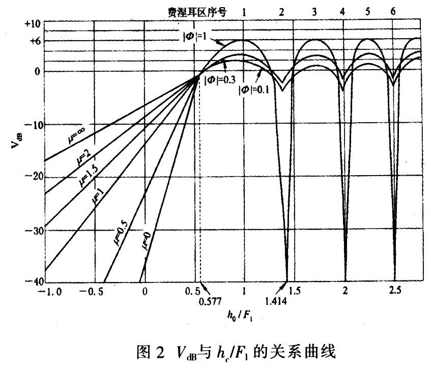

从以上计算过程可知,衰落因子V与相对余隙HC/F1有关。如图2所示,当hc/F1=0.577时,V=1,VdB=0 dB,收信场强E=E0,此时余隙具有特殊意义,记为h0=0.577F1称为自由空间余隙。当hc/F1<0.577时,发生绕射衰落较大;随着余隙增大,反射点处于第一菲涅尔区,反射信号与直射信号同相相加,使衰落因子出现正值;当余隙增大到一定程度时,反射点进入第二菲涅尔区内,反射信号与直射信号反相,衰落因子急剧下降,甚至会造成信号中断。

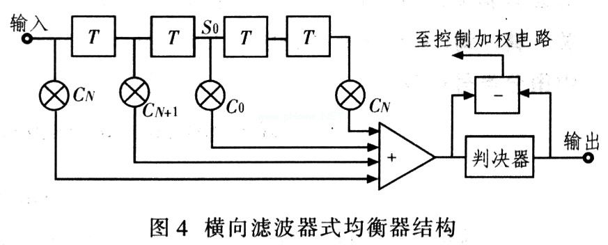

电波在空间辐射时,由于高山、建筑物的反射形成多条路径传输。接收端的接收信号是各路径不同时延波形的叠加。带宽限制和非线性会造成信号波形畸变,引起相邻码元之间的串扰,以上情况都将引起误码。自适应均衡就是通过接收端的均衡器产生与信道特性相反的特性以抵消信道时变多径传播引起的干扰,可消除波形叠加、码间串扰,也能减小加性噪声干扰,从而减小误码的技术。均衡分为频域均衡和时域均衡。频域均衡指总的传输函数满足无失真传输的条件。时域均衡是使总冲击响应满足无码间干扰的条件。在实际电路中,往往同时采用频域和时域自适应均衡器,最大限度地提高电路的抗衰落能力。
图4为应用最广泛的横向滤波式均衡器原理框图,该均衡器的横向滤波器由2N级延迟线T和可调的加权电路组成,每级延迟1 bit。在中间(中心抽头)脉冲S0的前后各有N个脉冲,总共有2N+1个脉冲。
