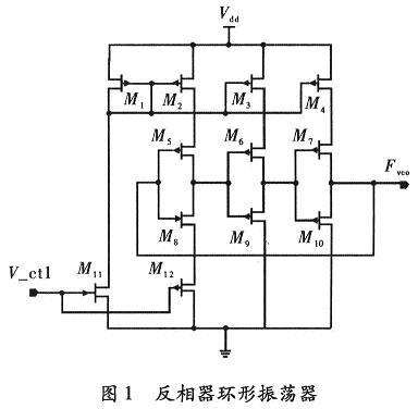

每个单元的延时时间与流过反相器的电流、反相器的宽长比、电压、工艺有关。VCO1用单反向器延迟单元串联的形式组成了最简单的多谐振荡器,其最高频率为3.3 GHz,结构如图1所示。该振荡器使用特殊的机理,分为控制和延迟反馈两部分,利用控制MOS管的短沟效应通过电流镜决定整个电路的振荡频率。由于没有外加元件,而且结构简单,极小的寄生参数提高了工作频率。

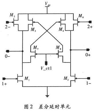

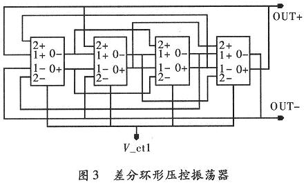

差分对型VCO主要由差分对延时构成,差分延时单元由压控电流源、电阻负载以及NMOS管构成。通过控制压控电流源的电流可以控制环路的振荡频率。VCO2采用的这种饱和型双延时结构的差分延时单元电路,如图2所示,利用4级该延时单元组成的环形压控振荡器电路结构,如图3所示。在图2中,电路通过两个PMOS负载M3和M4组成CMOS锁存器(Latch),交叉连接的NMOS晶体管M7和M8控制PMOS负载的栅电压并限制锁存器的锁存强度。通过该锁存器的正反馈,延迟单元工作在全开关状态,减小了在振荡周期中开启时间所占的比例。外加电压通过交叉连接的NMOS场效应管M7,M8控制PMOS负载场效应管M3,M4的栅极电压,从而调节该单元的延时;场效应管M5,M6的栅极接附加的级间正反馈,可以减小信号的上升下降时间、提高振荡器的振荡频率并降低相位噪声。采用4级这种延时单元构成的环形压控振荡器结构,如图3所示,OUT+和OUT-是振荡器的差分输出,V_cd是电压控制端。

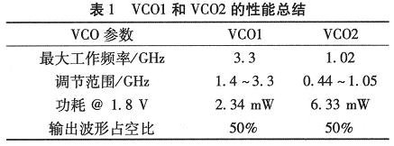

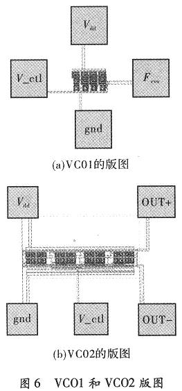

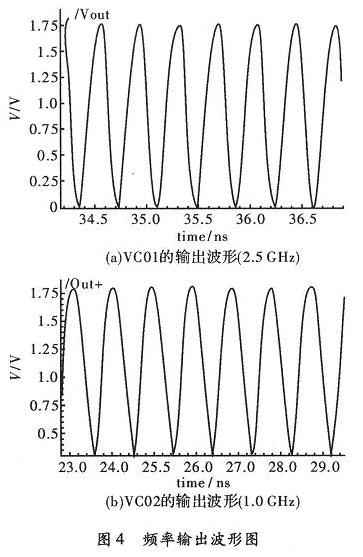

文中给出两种多谐VCO:一种是3级反相器环形振荡器(VCO1);另一种是4级差分环形振荡器(VCO2)。这两种多谐振荡器在其中心频率的输出波形,如图4(a),图4(b)所示。VCO1和VCO2的压频特性,如图5(a)和图5(b)所示。本次设计采用了标准0.18μm n阱3层金属CMOS工艺,提取版图的网表和模拟参数,进行后仿真。图6(a),图6(b)分别为VCO1和VCO2的版图。表1列举了这两种VCO的主要特性。
通过以上对两种VCO的性能分析,得出这样的结论:反相器环形VCO的优点是电路设计简单,振荡频率可以被设计得很高,但是它对电源或地的噪声比较敏感,相位抖动较大。差分对型VCO的优点是差分信号可以抑制地噪声或电源噪声,相位抖动较小。缺点是带宽有限,不适于高频应用。
